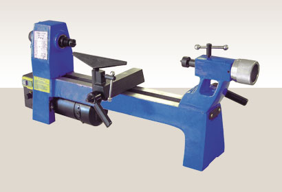

Bonjour je suis un tourneur amateur pourriez vous m'indiquer quel mandrin a stylos choisir pour adapter a mon mini tour a bois foréco TAB 4 s'agit t'il d'un cm1 cm2 ou cm3 auriez vous les cotes ou diamètres que représente tout ces cm1 2 ou 3 je vous remercie d'avance

Bonjour Carredidier,
Il faut que tu regarde ton tour,
il est probablement en cone morse
n°2,alors,il te faut commander un
mandrin à stylo CM 2c'est tout.

d'après la doc en PDF : cône mors 1

Oui effectivement c'est un cone morse N°1,
le mandrin pour stylo est commercialisé en
CM 1,il faut préciser.

Bonjour et un grand mercie et poignet de main a tous ce qui m'ont répondu je n'avais pas fais le raprochement du foréco avec le fox mais ils sont idendiques
Je pocède également un méjix tb 900 comparable au delta fox également 46255 si je ne me trompe pas ou foréco tab 14
Mais en effet mon mini tour foréco tab4 est en fait le 46252 fox
