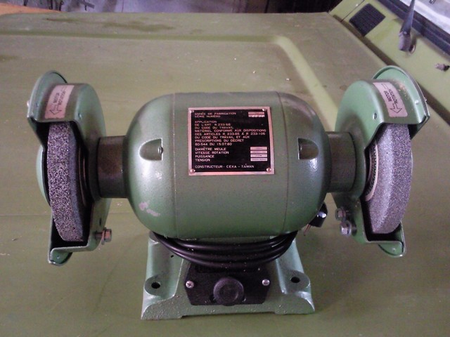

voici la photo du tour, je tiens a le conserver car il m'a était offert, de plus c'est du costaud.
pour reduire la vitesse sur ce genre de produit il faut un variteur de frequence que je pense pouvoir trouver sur le net
je pense acheter une pierre de 200 mm, j'ai vu qu'il y en a chez hmd.
qu'en penssez vous

c'est du mono 230 ou du triphasé 400 v ton touret?
milko
Re:pierre a meule 18 Mar 2010 06:08 #25572
Mono on voit la fiche sur le coté
Re:pierre a meule 18 Mar 2010 06:51 #25573
Bonjour Augustin
t' as de bon yeux Augustin, mais moi je ne vois pas la puissance de ce touret et pour adapter un variateur je pense que ce serais utile de là connaitre.
mais mes compétences en électricité sont trés limités donc je me trompe peut être?

bonsoir, le touret est effetivement en mono
puissance 370 w/ tention220 v 60 htz

Bonjour Gepetoo,
ton touret ressemble bigrement au mien (mono,3000 tours, meules de 150).Les deux meules fournies d'origine étaient grises et avaient la finesse d'une râpe neuve. J'ai donc remplacé la meule de droite par une blanche grain fin et j'ai fabriqué un support d'outil inclinable, celui d'origine étant fixe horizontal. Je vois que le tien a été déposé, peut-être pour la même raison, mais il reste les deux vis de fixation. La vitesse va très bien telle quelle, et le travail obtenu est impeccable. En fait, je ne sers pratiquement que de la blanche, la grise ne fait que du travail grossier, tout juste bon pour les burins et pointes carrées de maçon. Avec la blanche, j'affute non seulement tout mon outillage de tournage, mais aussi tout les autres outils pour le bois(fers de rabot à main, ciseaux, bédanes etc;) y compris les forets à métaux, et je suis en train de ma fabriquer un gabarit d'affutage. Avant de te lancer dans des dépenses somptuaires de variateur ou autre, essaie donc avec une meule blanche, et songe au support d'outil.
Bonne chance.
Paco

bonjour Armand,
je ne pense pas que ce type de variateur fonctionne sur un moteur asynchrone.
ce variateur est fait pour les moteurs universels.
milko

Attention gepetoo, une meule de 200 ne tiendra plus dans les protecteurs donc danger. Quant à en refaire d'autres...
Peut-être rester en 150 avec une pierre blanche comme le suggére Paco?
Amicalement, Dingodino02.

merci, lundi je tel chez conrad, par contre le diam 150 ne m'attire pas trop car cela va modifier l'angle d'attaque au niveau du tranchant de mes gouges

Bonjour Gepeto,
pour tes meules,je pense aussi qu'il
faut que tu restes en 150mm car ta machine
est prévue pour les carters la puissance tout
est prévu pour ( prudence).
une meule blanche pour acier hss grains de 80
va très ,moi j'ai installé une de 60 d'un coté
et une de 120 de l'autre ce qui me permet quand
il n'y a qu'un petit rafraichissement d'utiliser
la 120,usure de l'outil moins rapide.
tes angles d'outils vont un peu changer,mais c'est vite
rattrapé et après ils reste pareils.
voila ce que je peux te dire,si tu te pose encore des questions
