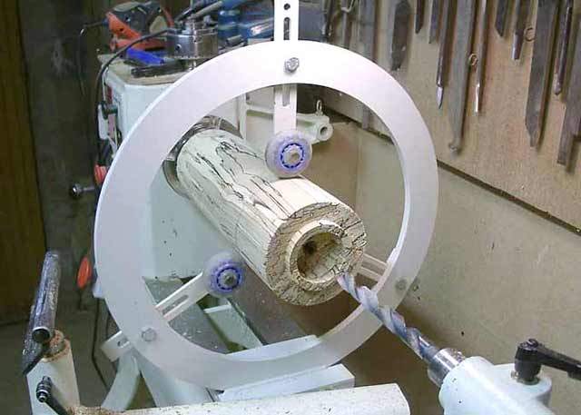

Cela faisait un an que ce projet était au point mort.
Tout d'abord un grand merci à Christian qui a mi en musique mon dessin de lunette de tour. car sans son aide je ne serais pas arrivé à cela.
Un grand coup de chapeau à ce visiteur sur une expo avec qui j'ai sympathisé et qui a bien voulu devenir le mècéne du jour.
La pièce jointe lunettecouleurbois.jpg est absente ou indisponible
sur mon site visiter l'atelier pour les explications

Bonjour Roger
Voici les images que tu n'arrives pas à mettre sur le forum
Félicitation pour cette lunette super pratique

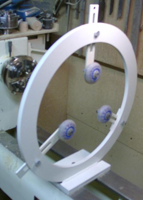

Re:ma lunette 05 Jan 2010 07:25 #23647
  • Couleurs bois
  • Portrait de Couleurs bois
  • Administrateur
  • Messages : 1267
  • Remerciements reçus 17
Image suite

Re:ma lunette 05 Jan 2010 14:17 #23653
Bonjour Roger,
C'est une très belle lunette qui je pense
doit être très éfficace.
peux tu nous dire comment est fait le cercle
est en quel matériau ? les dimensions égalements ?
pour le reste pas de problème car j'en ai déjà fait
une en contreplaqué marine.
merci et à + fm 29
Re:ma lunette 05 Jan 2010 16:15 #23654
A mon avis c'est du métal vu les soudures.
La photo donne l'impression que les roues laissent des traces, est-ce vrai ?
Sinon bravo !
Re:ma lunette 05 Jan 2010 16:31 #23655
Bonsoir à vous
pour François
pour les dimensions et la matière voir sur mon site toutes les explications. Pour L'efficacité je suis plus rassuré qu'avec une lunette en CP car j'ai un copain qui en avait une en CP 30m/m et elle a volé en éclat suite à une fausse manoeuvre et sur un vase de 45 cm sa fait tout drôle de voir les dégats même à basse vitesse
pour Augustin
oui les roulettes laissent des traces surtout dans du hêtre trés échauffé. je pense que dans tous les cas il y aura des traces mais ce n'est pas un probléme puisqu'en générale on laisse toujours une sur-épaisseur et tout cela disparait à la finition.
Re:ma lunette 05 Jan 2010 17:24 #23662
  • mike 42
  • Portrait de mike 42
  • Messages : 216
  • Remerciements reçus 3
bonsoir, belle realisation, ça sert aussi à ça les copains. Pour eviter les traces sur le bois on peux coller du papier adhesif (type carrosier)au niveau des roulettes.
Re:ma lunette 05 Jan 2010 17:56 #23663
  • Boby71C
  • Portrait de Boby71C
  • Messages : 645
Très beau travail Roger, c'est super et c'est du solide.
Je m'en suis fait une en CP, et en guise de roulettes, des roulements à billes. J'ai l'intention de la modifier avec des roulettes comme les tiennes.
Robert
Re:ma lunette 05 Jan 2010 18:02 #23667
Robert , prends des roulettes les plus petites en diamètre , c'est mieux pour les pièces en petit diamètre ...

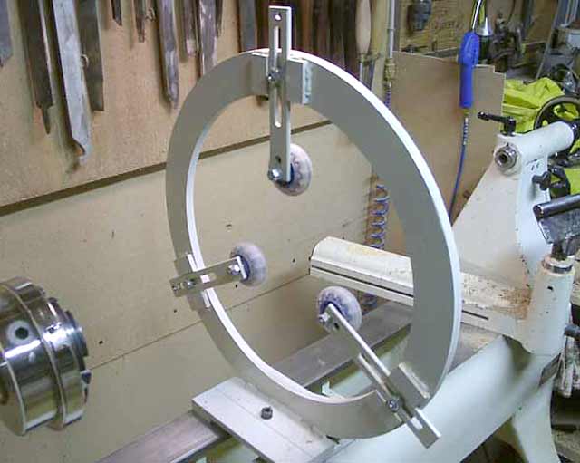

Re:ma lunette 05 Jan 2010 21:32 #23674
Bonsoir Merci Roger,je vais regarder
ton site.Sur ma lunette que je vais
être obligé de refaire pour changement
de tour ce qui n'est pas encore fait,
j'avais mis d'un coté des roues de roleur
et à l'autre des petits roulements de
20 mm,si bien que quand je voulais tourner du très
fin,il me suffisait de retourner les 3 bras .
Re:ma lunette 06 Jan 2010 07:11 #23681
fm29 écrit:
Très bonne idée ! mais non réalisable sur ce modèle je pense, à cause des glissières.
Re:ma lunette 06 Jan 2010 07:25 #23684
c'est vrais que cette lunette n'est pas faite pour tourner très fin, mais pour moi je ne cherche pas ce genre de tournage, la conception a été étudié pour essayer de faire du creusage à col ouverte avec plus de tenue de la pièce car je tremble à l'idée de voir des tourneurs faire ce creusage de vase avec un porte à faux de 30 cm et plus donc en quelques sortes je voulais sécuriser mon aventure du creusage et surtout faire des perçages long dans de bonne condition.
d'ailleur j'ai vue tourner des trembleurs (tournage fin) avec une lunette à ficelle et sans roulement à bille donc j'attends de voir vos trouvailles en matière de lunette
Re:ma lunette 06 Jan 2010 07:39 #23687

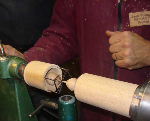

Une autre lunette pour ceux qui tournent petit
Amitiés
Gérard

Re:ma lunette 06 Jan 2010 11:06 #23692
Bonjour Augustin,
Si c'est très réalisable sur la lunette à
Roger car c'est le même système que moi,je ferai une photo prochainement.
Re:ma lunette 06 Jan 2010 12:18 #23694
fm29 écrit:
Bonjour Augustin,
Merci, j'aimerais bien voir.
@Gérard: les points que tu décris sont très importants et forcement facile à trouver pour qqn qui n'a jamais tourné avec une lunette, merci
