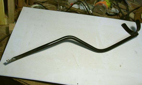

Re:outils b c t 13 Avr 2010 22:25 #26566
Bonsoir Patrick
moi j'ai fais à partir d'une pastille BCT un outil qui fonctionne bien pour un creusage profond
sur mon site tous les détails.
mais je ne peux pas faire du creusage col fermé
