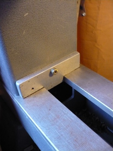

Re:alignement des pointes 19 Nov 2009 15:22 #22160
ça fait trois jour que je cherche sur le forum le post que Jacky(SOLD1) avait mis au sujet de l'alignement des pointes et je ne l'ai pas retrouvé.Comme j'ai copié cette idée(je suis un grand copieur)je viens de prendre 2 photos pour solutionner le problème de Laverrue.C'est une pièce en métal en forme de té que l'on vient visser sur la poupée mobile une fois que le tour est en bonne position et une fois en place ça ne bouge plus.
voici la 1 ère photo
Re:alignement des pointes 19 Nov 2009 15:24 #22161
La 2 ème photo
Re:alignement des pointes 19 Nov 2009 16:27 #22163
  • laverrue
  • Portrait de laverrue
tres bonne idée j'avais mis un sere joint
je pense que ca sera mieux
comment n'y ai je pas pensé
merci
