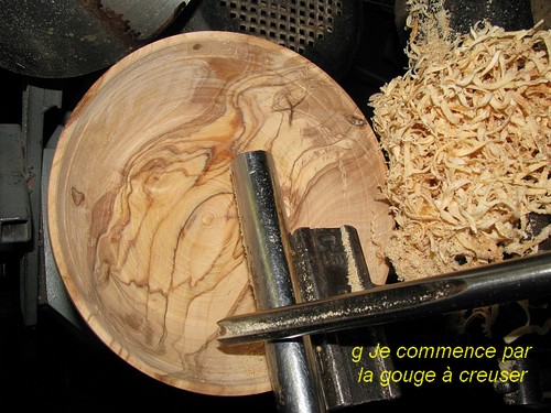

j'ai creusé ces coupelles avec ma gouge à creuser et la définition int avec ma pastille racloir maison

Re:Pour meubler un peu ce forum 18 Aoû 2009 21:06 #18882
le racloir vu de plus près

Bonsoir Alain,
ça à l'air super éfficace ton outil à racler. c'est joli.

Re:Pour meubler un peu ce forum 18 Aoû 2009 21:40 #18886
comme tu l'as dit François , super efficace ! tiré dans une lame de scie circulaire...
