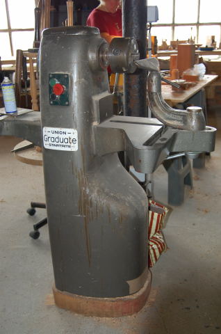

je recherche la marque du tour de la photo jointe. Elle est tirée d'un livre de Richard Raffan.
Quelqu'un peut-il m'aider?
merci,
Pierre

Re:quel tour? 22 Jui 2009 22:40 #16952
  • kerouer
  • Portrait de kerouer
  • Messages : 58
kerouer écrit:
C'est un Union Graduate.
Regarde sur Ebay England et cherche Wood lathe, il y en a souvent.
comme celui ci
Bonne soirée
Pascal
Re:quel tour? 23 Jui 2009 07:47 #16958
OUI je confirme Union Graduate.

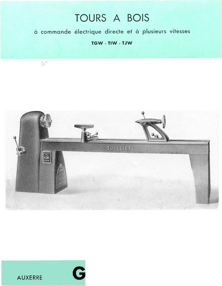

Re:quel tour? 09 Juil 2009 17:42 #17793
Et celui ci.......quand pensez vous?
entre-pointes : mini 1400mm maxi:1860mm...
hauteur des pointes mini 180mm maxi400mm
vitesse de 500 à 3000 tmn
Re:quel tour? 09 Juil 2009 20:01 #17803
  • kerouer
  • Messages : 58
Jolie machine....
Je comprends pas pourquoi "hauteur de pointe mini 180mm maxi 400mm"
Si tu peux eclairer ma lanterne....
Bonne soirée
Pascal
Re:quel tour? 09 Juil 2009 21:46 #17812
Salut Michel,
Je ne savais pas que guillet faisait des tours
à bois ,mais il a l'air très robuste et sobre,
500 tours comme petite vitesse,c'est un peu
rapide pour des grosses pièces,pourquoi duex hauteurs
de pointes, peut être un banc rompu ?
Re:quel tour? 09 Juil 2009 22:05 #17819
il fut une époque ,ou l'on tournait des pieds de lampadaires ,qui furent trés à la mode ,ainsi que leurs colonnes ,d'ou les hauteurs et les longueurs ,mais aussi des poteaux d'escaliers ,des colonnes d'ameublement...
on y reprennait des piéces de modelage ,multitude de piéces de bois collées assemblées pour les mettre au rond..
quand au poids ,quelque chose comme 600/800kg
Toute une page d'histoire dans l'évolution des machines ,pour qu'aujourd'hui vous puissiez tourner facilement ........

Re:quel tour? 10 Juil 2009 17:25 #17841
  • Messages : 930
En voici un autre de Graduate
