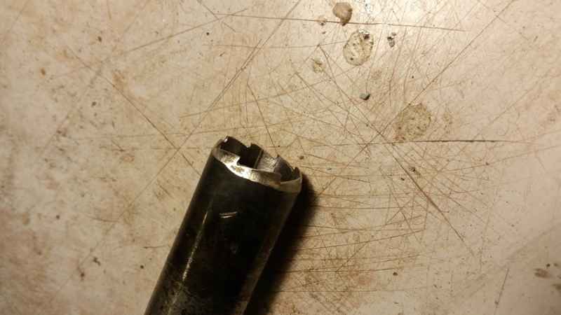

avec un tube un peu long dans lequel tu enfonces et fixes un manche, sur le tube à l'aide d'une petite meule ou une lime triangulaire, tu fais des dents tout le pourtour légèrement avoyées ; un rondin sur le tour en marche , tu avances doucement ton tube en le tenant bien en appui sur le porte outil, jusqu'à ce qu'il coupe et rentre dans ton rondin, pour plus de facilité tu tournes ce dernier légèrement le diamètre plus gros que ton tube ; j'en ai fait de plusieurs diamètres, cela va très bien

Tournage petites boules en bois sans trou 11 Fév 2025 21:13 #151724
ici tube de 30 , les dents on peut les faire avec une meuleuse équipée d'un disque à découper ,il en existe de très fins

  • Messages : 96
Merci pour la photo, c’est impressionnant. Je me demande si ça fait une belle boule régulière et ce que ça donne pendant le tournage

Tournage petites boules en bois sans trou 12 Fév 2025 07:49 #151728
les dents bien affûtées cela donne de jolies boules

Tournage petites boules en bois sans trou 12 Fév 2025 18:27 #151732
oui un tourillon du diamètre légèrement plus grand que ton tube ( c'est plus rapide , moins de bois à enlever ) ; pour commencer , pas obligé qi'il soit perpendiculaire au tenon , tu le fais mordre sur le côté gauche du tube bien en appui sur le porte outils ...
