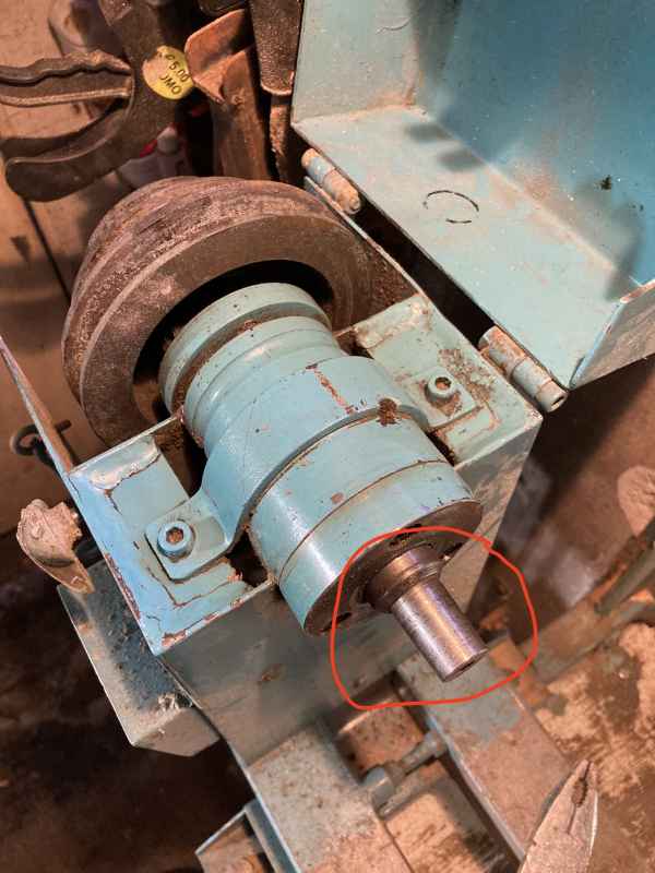

bonjour tout le monde,
je suis a la recherche de cette piece, mais avec un filet pour pouvoir y mettre un mandrin que je viens d'acheter.
n'ayant ni le nom de la piece, non le model du tour (qui dois déjà être un vieux).
je gadouille un peu en gros.
oui je suis novice.
d'avance merci pour vos réponse.
recherche piece 28 Aoû 2021 17:36 #147263
Cette pièce porte le nom d'"arbre". Pour y faire un filetage il va déjà falloir voir qu'elle est le diamètre de bout de l'arbre. Le filet le plus courant est le M33x3.5, mais j'ai peur que le diamètre ne permette pas ce filetage, en dessous il y a aussi le 1pouce par 8 TPI qui est courant. 1 pouce correspond à 25mm4.
A voir si c'est possible. Il existe aussi des bagues non filetées côté femelle ( intérieur ) qui pourrait peut-être s'adapter et qui sont filetées extérieur en M33x3.5...
Y a plus qu'à chercher ce qui peut se faire;
Bonne recherche

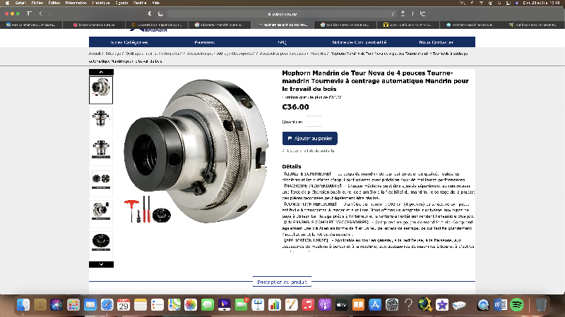

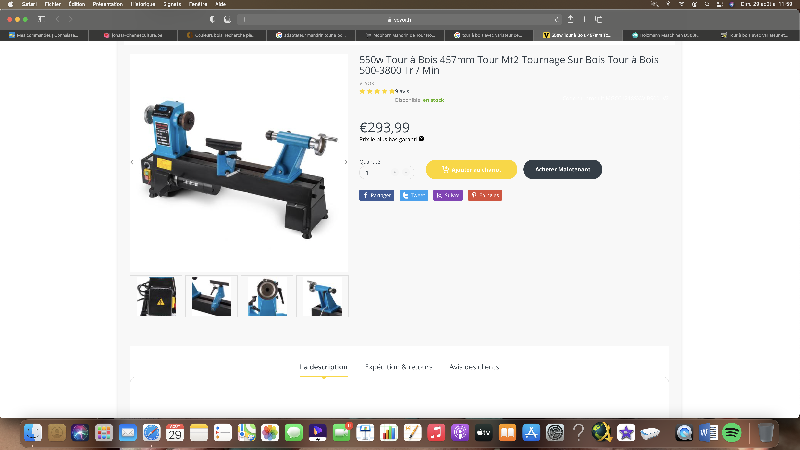

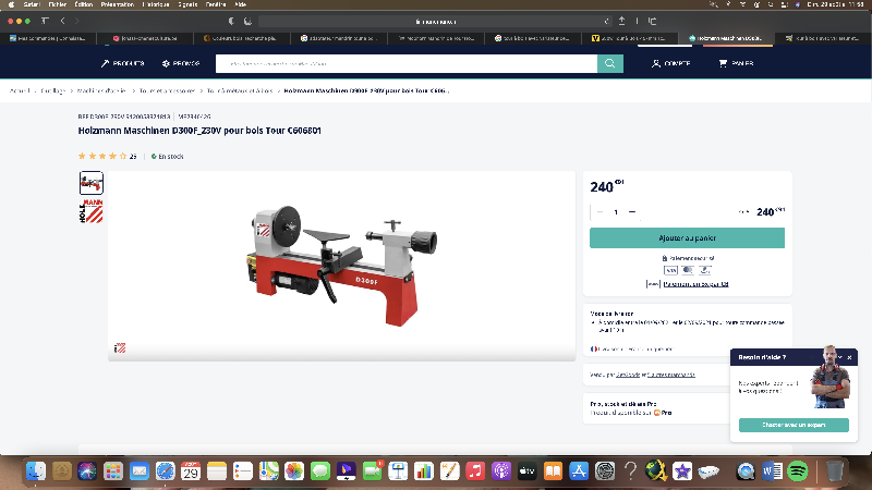

du coup auriez vous un avis sur l'un de ces 3 tours.
je vous joint les photos, ainsi que la photo du mandrin en question.
d'avance merci.

bonjour jonas,
effectivement, il semble plus prudent de t'orienter vers l'achat d'un second tour...
mais pour te conseiller par rapport à ceux que tu nous présentes ici, c'est un peu compliqué...
il faudrait avoir plus de détails pour pouvoir comparer les différents aspects techniques de chacun de ces tours. Quant au mandrin que tu nous montres, c'est pareil. Quel est le diamètre du filetage de la bague permettant l'adaptation à un nouveau tour...?
Donne-nous davantage de précisions...

ton idée de racheter un tour est surement une bonne idée
mais dans cette gamme de prix il ne faut pas t'attendre à des merveilles.
oriente toi vers un tour basic qui a fait ses preuves comme
le TOUR A BOIS LEMAN TAB040 et aux normes actuelles
et pour le mandrin j'avais le même et je m'en suis séparer le serrage par tige ne m'a jamais convaincue et je l'ai revendu rapidement contre un mandrin serrage à clé mors lisses en queue d’aronde (mais ce n'est pas du tout le même budget)

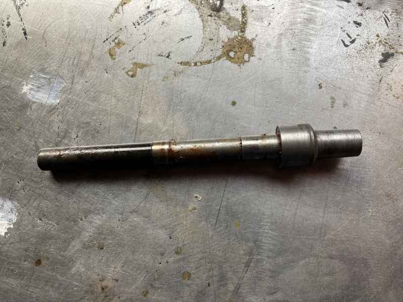

Si l'arbre est démonté et que tu as déjà le mandrin, une visite chez un artisan tourneur métaux serait peut être intéressante. Il doit être capable de réaliser un filetage sur l'arbre ou une bague d'adaptation.
