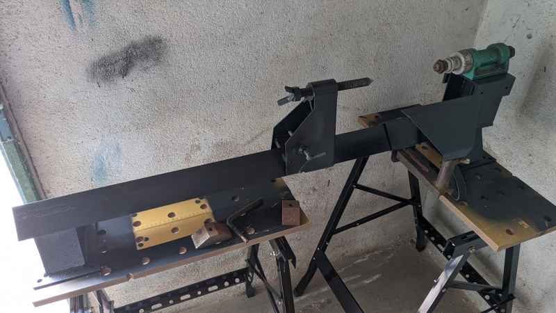

J'ai eu la chance de récupérer le tour à bois de mon grand-père.
J'ai fait sabler les différentes parties que j'ai repeintes.
Je mets la photo de la structure :

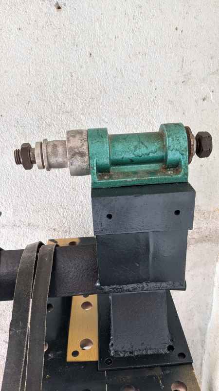

Voici la photo plus précise du système d'entraînement :
J'ai testé le moteur, mais bien évidemment il est mort (moteur des années 70 n'ayant pas servi depuis 20 ans...)
Je souhaiterais vraiment l'installer et le mettre en route afin de commencer à tourner chez moi.
Par contre je n'y connais pas grand-chose en moteur électrique, donc c'est là que j'ai besoin de votre aide.
J'ai vu ce moteur : www.manomano.fr/p/moteur-electrique-2cv-...7?product_id=2118472
que je pourrais éventuellement coupler à un variateur de vitesse, mais à ce que j'ai compris la perte de couple est conséquente, donc je ne sais pas trop. Ma contrainte c'est que le système d'entrainement n'est pas prévu pour accueillir des poulies donc je ne sais pas comment changer la vitesse du moteur sans variateur.
Voici le variateur que j'ai vu : www.manomano.fr/p/ac-220v-4000w-compact-...17?model_id=19525119
Autre chose, je pense que la courroie qui est livrée avec le moteur sera trop longue, mais je n'arrive pas à trouver ce genre de courroies plates...

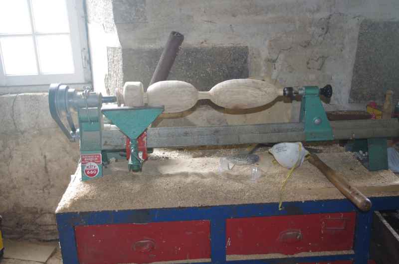

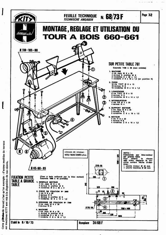

Installation du tour à bois de mon grand-père 20 Aoû 2021 22:19 #147213
pour t'aider voici le premier tour Kity (année 1973).
mais la poulie d'entrainement était à l'arrière de la broche et le moteur monté sur un berceau
donner la tension de la courroie

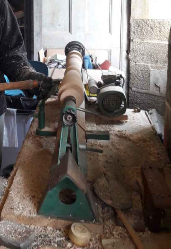

Bonjour , en dehors du côté affectif , si tu compte faire du tournage je n'investirais pas grand chose sur ce tour car tu t'apercevras vite de ses limites ; j'ai eu le même avec un entrainement avec une perceuse , puis le kity 660 montré en photo , mais bien vite je suis passé à autre chose.
Mais ce n'est que mon avis.
