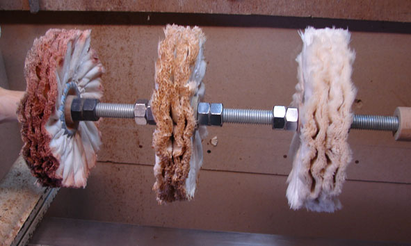

recherche plateau de tournage pour Rondy 1000 12 Mar 2020 18:53 #143402
si tu veux garder ce tour il te servira pour un banc de polissage.
entre pointe tu peux fabriquer un système avec des meules en coton et en flanelle
monter sur une tige fileter et serré avec des écrous.
