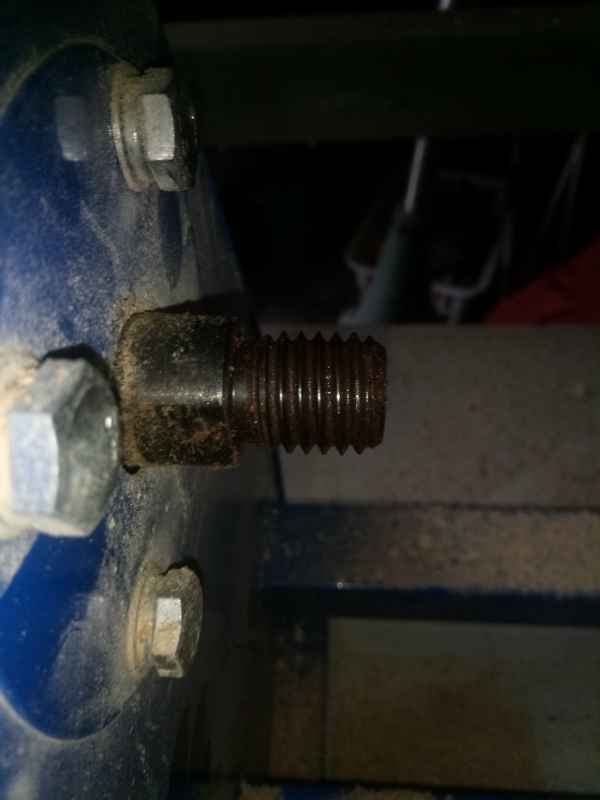

Bonjour à tous,j'ai aquis un tour a bois ,premier prix.je debute donc pour le moments cela me va tres bien,mais voilà que je me suis acheter un madrin que je savait pertinament qu'il irai pas dessus.le mandrin que j'ai acheter est un Red Arrow de 3,5 pouces pour mandrin de filetage 1 pouce x 8TPI,donc me faut un adaptateur,sachant que le filetage qui est sur mon tour fait 18mm de diametre et 20mm de longeur,quel est l'adaptateur q'il me faudrai,merci à tous

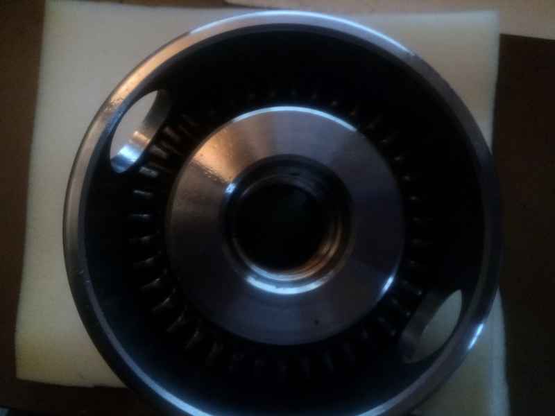

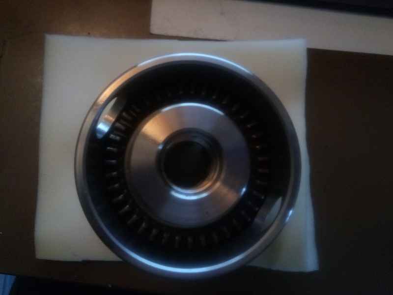

voici le mandrin en photo

Le plus simple ,déjà faire contrôler par un métallo pour être plus sûr le pas de vis avec un peigne , le diamètre ainsi que la sortie de l'arbre au diamètre le plus grand sur vôtre photo , car il faut que la bague rentre un peu sur cette partie , ,et faire usiner un réducteur par un tourneur ..
J'ai rien trouvé sur le net dans ces dimensions comme bon adaptateur .de valable

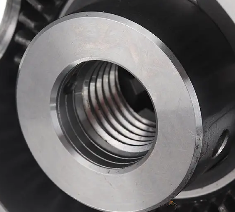

merci de votre reponse,c'est tres sympas,moi j'ai trouver sa,quand pensez vous

j'avais vu aussi, mais êtes vous sûr qu vôtre pas est du 250 ???
adaptateur mandrin 14 Jan 2020 19:42 #142965
  • fred1974
  • Portrait de fred1974
  • Messages : 9
oui j'ai mesurer au pied a coulisse ou le filetage commence ,donc au bord du mandrin,j'ai 25mm

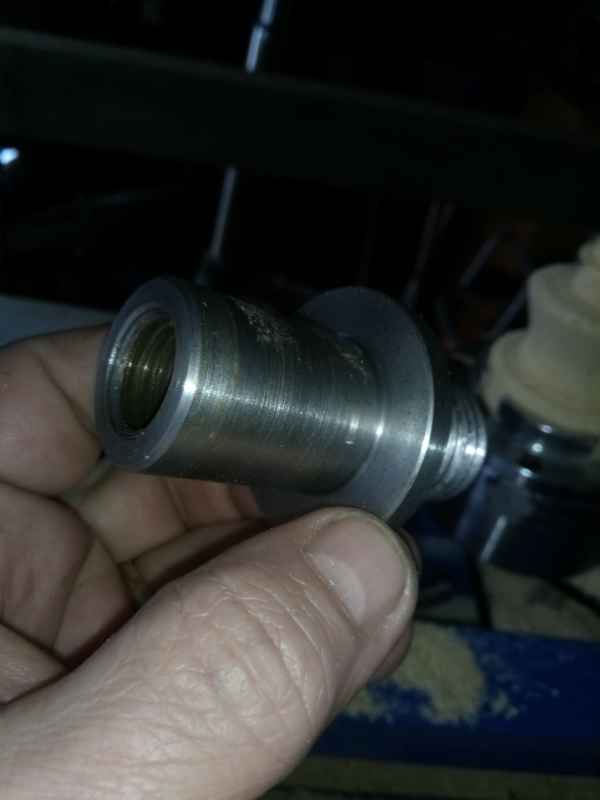

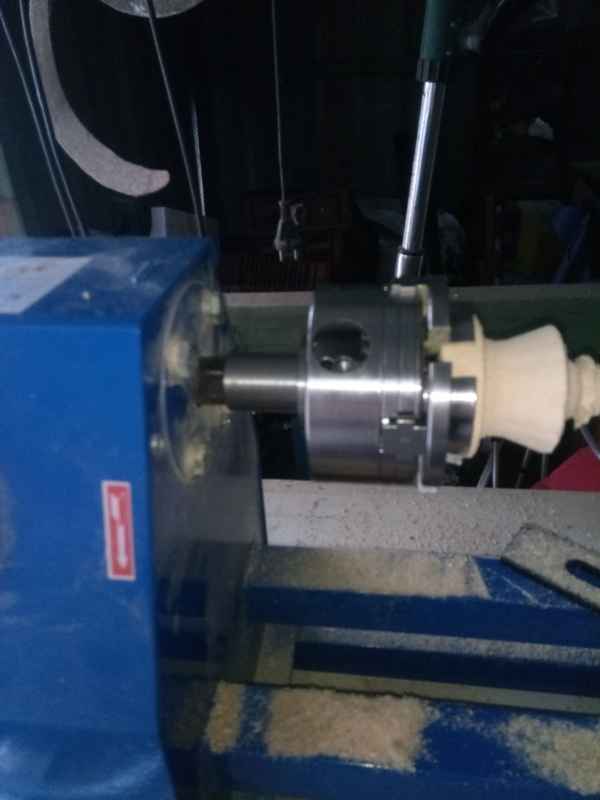

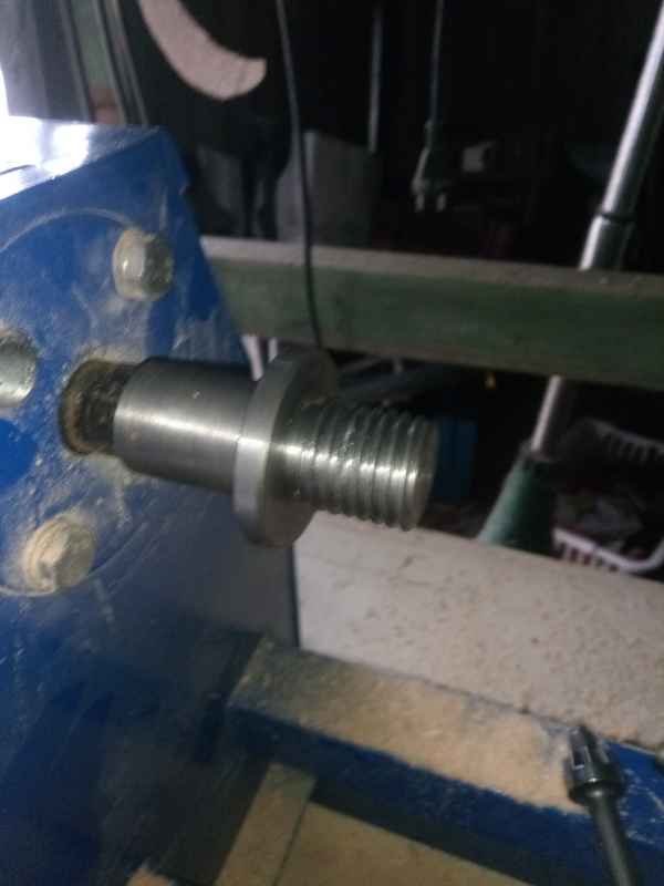

bonjour a tous,en cherchant partous et en etant pas sur de ce que je trouvais sur internet,je suis finalement passer par une entreprise du coté de chez moi pour faire mon adaptateur de mandrin,cela m'aura couter aussi chere que le mandrin,mais bon ,maintenant je l'ai et je suis content
