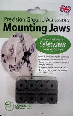

je reviens aux nouvelles concernant les supports de mors Axminster "Mounting jaws".
J'ai donc contacté Axminster en envoyant un mail au service client, au service commercial et au service après-vente... Histoire d'arroser tout le monde.
Bref, après une semaine d'attente il semblerait que le SAV Axminster m'expédie des supports de rechange ! Je dis il semblerait car je ne les ai pas encore reçu, le mail est d'aujourd'hui.
Ce qui est étonnant c'est que lorsqu'on regarde l'usure, celle-ci n'est pas uniforme sur toute la courbure des rainures mais seulement au centre, et qui plus est, sur les rainures du milieu... Curieux.
Quoi qu'il est soit, dans mon cas la garantie semble s'appliquer. Et c'est tant mieux car je commençais à paniquer.
Je posterai un petit message à la réception de ceux-ci.
Bonne soirée.

Mandrin axminster 06 Sep 2019 22:02 #142126
  • BSDB
  • Portrait de BSDB
  • Messages : 19
Salut à tous,
Bin voilà... Je viens de recevoir les "Mounting Jaws" de la part de AXMINSTER en remplacement des miens qui étaient anormalement usés (au bout d'un an seulement) Me voici rassuré :)
Vous comprendrez aisément que mon point de vue concernant ce marchant peut être différents de celui d'autres personnes n'ayant pu trouver satisfaction. En tout cas ils n'ont pas mis longtemps pour m'expédier les nouveaux et ne m'ont même pas demandé de retourner les défectueux.
On peut penser qu'ils connaissent ce genre de problème et que ce n'est pas la première fois ?!
Bref, pour ma part j'étais encore couvert par la garantie donc je pense qu'ils sont tout de même sérieux.
Voici pour mon retour d'expérience.
