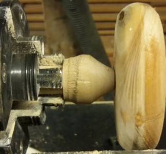

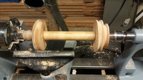

je fabrique souvent de bobines pour les rouets de ma femme, après le collage je donne un dernier petit coup de gouge pour enlever l'éventuel voilage, pour entrainer la bobinne j'ai une petite pointe tournée en buis, mais il arrive souvent que ca glisse
je cherche donc une ponte d’entraînement plus adaptée
sachant que les trous de bobine sont a ce stade de 10mm, lorsque la bobine est finie je colle une petite bague de 6 ou 8mm de chaque côté, cela diminue le frottement de l'axe et cela évite le jeux

Entraîneur annulaire de 8 mm (au près de mon arbre) je n'ai pas d'action, c'est pour l'exemple.

il est arrivé cette semaine, et c'est parfait pour tourner mes bobines , merci à toi
