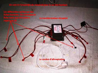

Bien voilà la "bête" dans toute son horreur :P
Je rappelle que c'est juste pour faire mes essais et que cela fonctionne parfaitement pour les 2 type de pointes.
Qu'il faut un minimum de connaissance en électricité, si vous raccordez une lampe pas de soucis c'est pas plus compliqué pour la version de base.
Je dois encore faire un essai en utilisant les 2 types de pointes en même temps.
Bon désolé, on ne voit pas bien mais il y a le cordon d'alimentation et les cordons de sorties sur les fiches bananes.

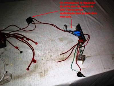

La deuxième photo montre la version "sophistiquée" avec un réglage en sortie 12V variable pour avoir une bonne précision et un réglage de 0 à 12V pour une pyrogravure plus précise.
Pour ceux que cela intéressent, j'ai fait un tuto à envoyer par MP. Il faut encore que je le peaufine, mais il est fonctionnel.
