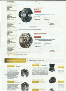

Besoins de conseils pour achat d'un mandrin parmi ces trois références.
Qu'en pensez vous?
Merci à l'avance
Qu'en pensez vous?
Merci à l'avance.
Ci joint les photos
Daniel G.

Re:mandrin 19 Fév 2017 18:10 #133553
C'est dommage qu'après tous les efforts consentis pour mettre les photos elles soient si petites...
Sur la première on voit le Sorby Patriot en seconde place
Le premier ressemble au Oneway le plus simple avec des barres pour le commander, je préfère de loin le Oneway Talon, très bon mandrin fiable, et bonne prise sur le bois vert.
Le troisième ressemble aux mandrins de chez Leman mais je me trompe peut-être, leurs mâchoires si je ne me trompe pas sont en queue d'aronde, demande donc plus de précision sur la formation de la prise de mandrin.
Dans les 3 présentés je prendrais le Sorby, ma préférence allant quand même au ONEWAY TALON qui n'est pas illustré.
Tu peux aussi regarder les mandrins NOVA, il y a le G3 le plus petit avec clef type clef de mandrin à mèche, ou alors le SUPERNOVA2 un peu plus lourd. Là on peut trouver de très bons prix..
reste à voir à quel prix ils sont proposé...
Re:mandrin 19 Fév 2017 19:06 #133554
La gamme Sorby, Nova, Record ont des mors compatibles.
Vicmarc et Oneway, non.
Quel mandrin disposes tu déjà?
J'ai la gamme Nova/Record (SC3/4 + G3/Supernova2)et j'en suis très satisfait.
Également Vicmarc 100, très fiable et beaucoup + onéreux...
N.

le 1er oneway 175e 2éme patriot sorby 233e le 3éme holzprofi 234e

Matériel apparemment en 33x3.5.
Je te conseille de regarder chez Ardennes wood dans la gamme Record....SC3 ou SC4
N.

Bonjour Daniel
depuis que j'ai vue une pièce volée avec un serrage à tiges je ne le conseil pas.
après sa dépend de la fréquence d'utilisation, moi j'ai des vic et pour le plus vieux avec 15 ans de serrage pas de jeux dans les mors.
mais autrement essai une autre marque si tu veux.

Je vais essayer le supernova2
J'espère qu'il n'est pas trop lourd pour mon tour.
