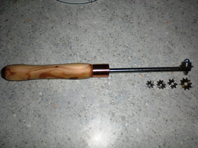

Voilà longtemps que je voulais revoir mes outils, notamment le texturage.
Je n'avais qu'un seul outil de chez Taylor un peu fin pour faire du texturage.

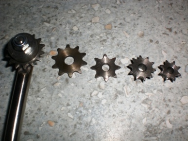

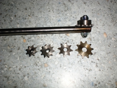

Voilà chose faite, petit outil maison avec des engrenages de plusieurs taille.
Chaque fraise est montable sur le même support, je change juste l'axe pour les petits.
Je peux même en mettre 2 côte à côte.

Bravo Daniel ,mais es ce que
ça fonctionne ,tu as essayé ?

Ben oui j'ai essayé sur une pièce perdue.
L'ensemble tourne sans aucune difficulté, le marquage se fait bien mais je trouve qu'il n'est pas assez marqué.
En fait on le voit bien mais la profondeur reste de 1 à 2/10.
Je voudrai qu'il soit plus profond, pour cela je vais affûter plus les dents qui sont pointues mais pas suffisamment.
En fait, n'ayant que peu de référence à part mon outil Taylor, je ne sais pas de visu ce que cela peut donner (à part les photos vues par ci par là).
Le texturage en tout cas est aussi marqué qu'avec mon outil Taylor.
Dès que j'ai affûter, je montre le résultat (après le dégel....)

Ok,,j'attends de voir.
Pour que ça marque d'avantage
procède par petits coups répétitifs
et incline un peu l'outil.
