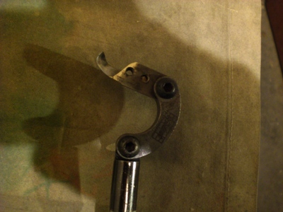

Voici la première photo:
Mon problème venant du fait que l'outil de coupe ne peut pas se régler d'avantage en essayant de le mettre avec un angle plus fermé.

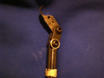

Finalement, j'ai vérifié l'autre pièce de l'outil pour voir si je pouvais mettre un angle plus fermé:
Donc je peux effectivement fermé plus l'angle et permettre de faire un col plus étroit.
Dans ce cas l'outil ne pourra s'utiliser qu'en tirant, mais cela devrait marcher.

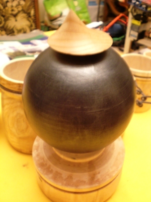

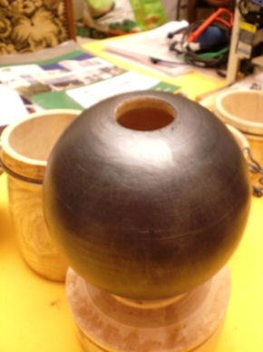

Voici la pièce en cours de réalisation, en fait une boule nacrée et son couvercle.
La pièce n'est pas finie et attend un bon séchage avant dernier ponçage de la teinte qui fait remonter encore des fibres:
Désolé pour les photos troublent, l'appareil photo n'aime pas le froid...et la condensation

Re:Creusage etroit 19 Déc 2016 12:19 #132010
Forme inhabituelle (pour moi) du tip de creusage!
Pourquoi cette forme arrondie avec un "semblant" de tranchant terminée par une pointe opposée?
N.
Re:Creusage etroit 19 Déc 2016 13:43 #132013
Bonjour Nath, ;)
Ben oui, il ressemble pas mal au mien aussi. La tige de mon outil fait 10mm et l'outil une fois réglé je peux creuser au minimum 15 à 20mm de col. ET encore il faut le tenir car je travaille quasiment à angle droit avec un déport de 20mm. Dur à tenir, il va falloir que je remette le limiteur.

Pourquoi cette forme ??
Et bien il me fallait une grosse perle noire, d'où la forme. La teinte n'est pas seulement noire, mais elle est en plus nacrée (teinte iridescente nacrée), ce qui fait que cela ressemble à s'y méprendre à une perle noire (j'ai le petit modèle pour comparer). On voit d'ailleurs un peu le reflet
Pourquoi le chapeau en forme de virgule ? Bof, il me fallait bien quelque chose pour fermer.
De toute façon, je dois le changer car le diamètre de la perle est plus large et le serrage TRES GLISSANT.....
Il me reste encore à éliminer les fibres qui ressortent (sous forme de trait que l'on voit sur la photo)pour avoir une forme parfaitement lisse.

Re:Creusage etroit 19 Déc 2016 14:35 #132015
Je parlais de la forme de ton outil de creusage......Daniel.
N.
Re:Creusage etroit 20 Déc 2016 13:59 #132033
Bonjour Norbert,
Ah j'avais pas forcément compris....
La partie coupante n'est que sur la pointe en forme de crochet, le reste ne sert qu'à régler les angles. Pour mieux comprendre il faut aussi voir que j'ai enlever le limiteur de coupe et d'ailleurs je le mets rarement. En fin de compte la coupe réagit un peu comme le crochet martel.
