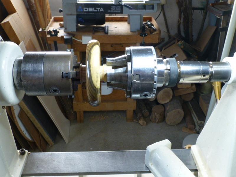

Pour moi La contrepointe INCONTOURNABLE est celle ci:
aupresdemonarbre-tournagesurbois.com/ent...inte-oneway-cm2.html
La pointe d'entrainement qui apporte le plus de sécurité est celle là:
aupresdemonarbre-tournagesurbois.com/ent...5-mm-extra-long.html
en cas de "plantage" le bois s’arrête, sans se faire déchirer la prise, dans le cas de tournage entre pointe, de plus elle se loge, à travers le mandrin, dans le cône CM2 du tour.

Je possède également ce matériel,
je peux dire que c'est vrai,en plus
cette contrepointe offre de nombreuses
possibilités jugez par vous même.

je ne connaissais pas , donc ça m'intéresse beaucoup ...
et en plus y a une photo , merci ...
Pour la pointe d'entrainement que l'on met sans enlever le mandrin , je ne comprends pas comment elle entraine le bois , alors qu'il y a qu'une pointe mais pas d'ergot pour accrocher le bois ???? et ça entraine bien sans glisser ??
merci
P'tit loup
ATh
Re:avis sur contre-pointes 14 Déc 2016 10:14 #131903
Oui, cela entraine bien sans glisser.
Entrainement par friction (comme un embrayage)
Appui modéré de la contrepointe.
Les débutants ne se font plus peur...lol
N.

Re:avis sur contre-pointes 14 Déc 2016 11:13 #131904
  • marcelle
  • Portrait de marcelle
  • Messages : 594
oui mais il ne faut pas des passes trop gourmandes sinon ça patine et tu dois resserrer la contre pointe a chaque fois et finalement ce sont les roulement de tour qui ne vont pas apprecier.moi je prefere de loin la sorby en griffe et contre pointe.
aupresdemonarbre-tournagesurbois.com/ent...fes-sorby-22-mm.html
Ceci fit la cp onway est vraiment tres bien et super costaud.
a+
marcelle
