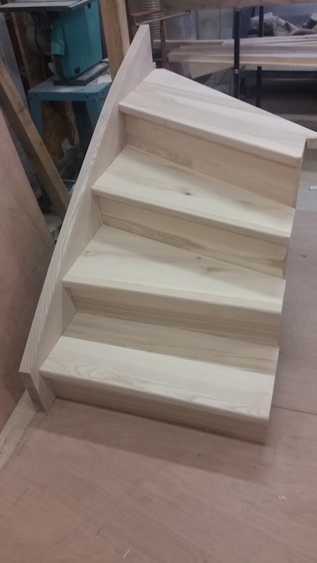

ci joint lune photo du début de l'escalier

merci pour cette présentation, complète, qui permet de mieux appréhender les besoins.
Un tour qui permet de tourner environ 850 mm de longueur, du répétitif.
Le Fox, le permet, avec les limites dues à sa fabrication...comme le KITTY.
Concernant les outils carbure, c'est super pour le travail du métal...concernant les variantes dédiées au bois, le coupelles en micro carbure vont très bien ( voir mini Munro 6) mais les outils en HSS, tels que décrits par Roland, sont très adaptés, mêmes si certains aiment des meules particulières, les tendres leur servant de petit déjeuner...lol
Cdlt
n.
Ps:joli début d'escalier...d'autres photos, une histoire...un feuilleton de sa conception et de sa réalisation :woohoo:

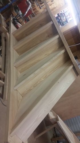

pour répondre à la demande de KRUGER je vais après les fêtes essayer de faire un reportage
pour la petite histoire j'ai réalisé en urgence un escalier en planche de coffrage il y a 10 ans après avoir transformé mes combles en chambres
étant à la retraite depuis 1 ans le nouvel escalier à été projeté
n'étant pas un spécialiste des escaliers j' ai demandé un devis au menuisier local mais le montant du devis était largement au-delà de mon budget
j'ai donc décidé de me lancer dans cette fabrication
j'ai la chance d'entretenir d'excellentes relation avec le menuisier ce qui me permet de lui demander des conseils et il me coach , cela ne ma pas empêcher de louper 1 limon
un escalier à 2 quart tournant avec marches balancées,seules 2 marches sont droites sur 15
j'ai été obligé de dessiner une épure grandeur nature au sol sur du contre plaqué et de reporter chaque cotes
inutile de vous dire que c'est une expérience extrêmement enrichissante mais d'une réelle difficulté en clair j'en bave et j'ai déjà regretter plusieurs fois de m'être lancé dans cette aventure,
voila le roman en commencé
les photos suivront
alain

ci joint une photos de la deuxième volée
