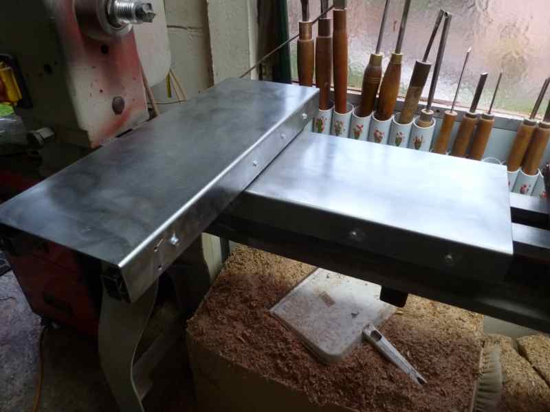

Voilà je suis occupé à faire une table croisée pour y fixer un bloc moteur, seulement bien qu'il y aura des coulisses (500x45x13) je voudrai y ajouter un guide que je suppose (en nylon ou pvc ) mais je ne sais pas où en trouver ? je recherche du 10x10x500 ou 10x20x500 (environ)

Oui Daniel voilà je vais essayer de m'expliquer. J'ai commencé une première table croisée (en bois peint en rouge sur la photo) mais j'ai abandonné car j'ai remarqué que les coulisses à billes que j'ai utilisé ne sont assez robustes pour çà. Alors j'ai entrepris d'en faire une en acier avec ds coulisses beaucoup plus large (45x13x500) et je doit dire que je résultat est bien meilleur, mais comme chacun le sait les coulisses sont faites pour résister quand elles sont verticale, je constate que j'ai encore un peu de jeu dans l'autre sens alors je me suis dit qu'en ajoutant 3 carrés de 10x10 en nylon (longueur500) en dessous de la tôle) 2 sous la tôle et 1 sur la tôle d'en dessous qui glissera entre les 2, je ne sais pas si je suis clair ? en gros je peux faire pivoter le bloc moteur d'environ 1 ou 2 degrés car les coulisses se donnent et elles peuvent surement passer de 13 d'épaisseur à 13,5 ou 14mm ?
La raison pour laquelle je refait tout c'est que j'ai oublié qu'il me faudra aussi pouvoir faire une rotation avec le bloc moteur et avec mon premier proto ce n'est pas possible.
regarde la photo de mon plan, j'ai ajouté une tôle qui elle pourra faire une rotation autour d'une pièce de bois à usiner.
PS: j'ai trouvé les règles de plastics 10x10x1000 chez POLYDIS Plastiques pour pas chère.
Serge
