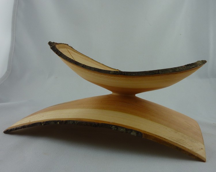

Un petit retour aux sources....depuis le temps!
Rien d'original aux vues de ce que vous faites tous mais bon!

Belle pièce, et pour rajouter une photo il te faut ouvrir ton message et cliquer sur (éditer) pui tu rajoutes ta photo

Joli tournage d'une pièce qui a toujours son utilité.
Les bords ne semblent pas de la même épaisseur :blush:
Pour les non initiés, un rappel des dimensions et du nom de l'essence et éventuellement la finition, est un plus.
Bravo
N.

Le tournage n'est pas fait que de chose exceptionnelle la sobriété a encore une fois gagné.
Jolie pièce et la forme est bien contenue,
quelle finition as tu faite?

Jolie pièce mais comme Norbert, le bord manque un peu de régularité au niveau de l'épaisseur.
Sinon elle est très bien tournée et finie.

Ben moi j'aime bien les bords (c'est voulu j'en suis sur),(les gouts et le couleurs ?)

Soit c'est voulu, soit c'est subit....
Mais cela m'interpelle...surtout quand ce n'est pas annoncé par avance, par l'auteur.
Et laisser un tourneur, seul, devant ses productions, en étant seulement admiratif, ne l'aide pas à progresser...progresser = sortir de sa routine...
Ensuite, tu as parfaitement raison....les gouts et les couleurs....
Dans tous les cas, dans les visiteurs, certains sont des tourneurs qui vont un peu plus loin.
Cela me fait penser à une réponse d'un tourneur sur une manifestation.
Lui faisant remarquer la présence de traces de ponçage et d'éclats....il m'a rétorqué : " c'est ce qui fait la différence entre un travail artisanal et l'industriel"....
Une autre anecdote, celle de Curt Théobald : ayant exposé, malgré tout, une pièce dont il n'était pas particulièrement satisfait d'un point de vue esthétique. Il a eu la surprise de la voir vendue, dès l'ouverture de la manifestation à laquelle il participait.
Moralité...il nous a déclaré qu'il n'était pas responsable des gouts des autres...
A méditer..lol

Pour ma par il me semble qu,avec un rondin ( du fort bel If ) pris dans ce sens là et creuse sur la génératrice du rondin ,il n'est pas possible de faire les bords plus fin , surtout que dans le cas précis on est au maxi de la capacité du 1/2 diamètre du rondin .
Si les bords étaient de la même épaisseur sur toute la périphérie , les deux bords extrêmes serait plus bas ce qui supprimerait tout le charme de cette petite merveille et on aurait plus la forme elliptique des bords extérieurs
Enfin je peux peut être me tromper :silly: ,mais c'est bien l'aubier qui est le bord extérieur
Et justement en parlant de merveille fait la même Anne mais en plus petite genre pendentif :) un beau pendentif

Belle pièce,elle a son charme bien
que ce soit de l'if,j'aime bien.
J'ai vu aussi la différence d'épaisseur
,mai c'est assez difficile d'équilibrer
au départ,il faut être précis dans la
préparation.
Bravo Anne

Bsoir à tous et merci pour vos commentaires.
pour les précisions: If
dimensions:210mm x par 180 sur 80 de haut
finition: Crystal coat
Pour ce qui est de l'epaisseur des bords Bernardj a très bien expliqué le problème rencontré pour garder cette forme. Maintenant je suis preneuse d'une solution pour ne pas empieter sur la hauteur et la forme de la pièce tout en gardant une epaisseur constante!
Quant à Kruger, désolée pour la routine!(à mon petit niveau ça n'en n'est pas)
François tu n'aime pas l'if?
Anne

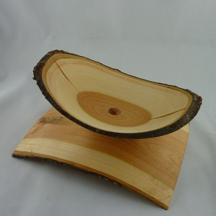

BEGUET écrit:
Anne
Sorti d'un rondin.
Vide poche à bord de la même épaisseur.
Les bords sont naturels, on voit bien le rétreint de l'écorce plus important que le mouvement du bois.
Là les bords supérieurs sont légèrement plus épais que le bord dans le creux, mauvais réglage de la courbure.
Par contre, la partie pied est rigoureusement de la même épaisseur.
N.
