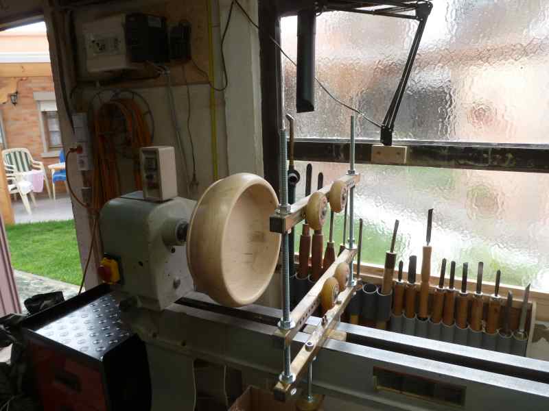

Ma lunette installée sur mon tour kity 664
