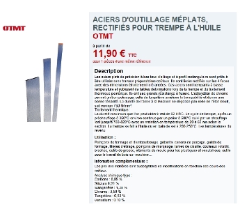

Depuis un moment déjà j'ai des problèmes de racloir, aussi je vais le fabriquer moi-même mais j'ai besoin de votre aide pour le choix de l'acier car je voudrai un racloir costaud genre 30x8. et j'ai trouvé cette adresse, qu'en pensez vous?
www.eurotechni.com/index.php/fr/boutique...-xc75-30x10mm-detail
merci pour votre aide
Serge
Re:pour me faire un racloir 24 Avr 2016 08:45 #127088
Un racloir coupe avec son morfil, ici c'est un acier fin. Combien de temps va tenir la coupe ???
La barre coûte 28€50 hors port. Un racloir lourd en hss soit 25mm de large x +/-13mm épais emmanché coûte +/-70€.... quelque soit la forme du racloir.
Il en existe aussi en 38mm de large x +/-10mm à un peu plus de 70€..
Voir si cela vaut la peine d'en fabriquer un..........

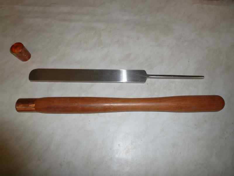

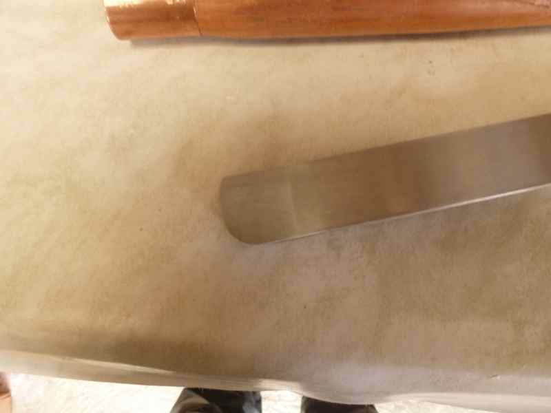

Bonjour à toutes et tous
Voilà, j'ai enfin un racloir digne de ce nom.
OTMT 30x8 longueur 438mm, j'ai fait le manche moi-même et une simple bague de cuivre diamètre 28x30, le tout (port compris) pour moins de 50euros.
demain je réalise le trempage au chalumeau oxy/acéti.
merci à tous
Serge
Re:pour me faire un racloir 28 Avr 2016 19:11 #127193
Un point de faiblesse qui me saute aux yeux
On fait toujours la soie de l'outil de forme trapézoïdale
( la soie est la partie métallique qui rentre dans le manche )
Dans le cas présent la soie est cylindrique , de faible section par rapport à la partie outil en elle même , et le point de rupture est évident
Ou alors c'est un probleme de photo ?
Voyons les commentaires qui vont suivre
Méfiance quand même

Bernard je pense que tu as raison, le gros problème à mon avis est que ce racloir est destiné au creusage, et est très long.
Si sa destination est bien le creusage, il va souffrir et supporter des forces incroyables vu sa longueur, par contre, si il ne sert qu'à enlever des traces de gouges, il pourrait bien convenir.
Mais, comme dit Serge, il a coûté moins de 50€.
On attend le résultat des essais.

Oui c'est vrais, la soie est un peu mince (9mmx8mm) mais j'ai juste cassé les arêtes pour ne pas fendre le bois. En fait elle va me servir pour limiter les traces de gouge. Je n'ai pas encore fait d'essais mais ce sera toujours mieux que ce que j'avais. Au pire je peux raccourcir un peu l'outil (coté soie) pour l'élargir un peu car l'outil sans la soie fait quand même 33cm.
merci pour vos conseils
Serge
Re:pour me faire un racloir 29 Avr 2016 08:41 #127205
Fait pour le moins avant trempe un rayon de chaque côté pour diriger les efforts
La On dit bien que c'est juste pour effacer les traces de gouges , mais le jour où tu plantera ( et ne faut pas dire ca m' arrivera pas ) la casse est assurée et c'est tes mains qui sont la , ta figure .......
Fait juste deux gros rayons pour au moins diriger les efforts ....
