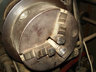

Je voudrais pouvoir mettre dans ce mandrin une fixation pour monter un mandrin en M33à 4 mors.
Comment faire ou trouver cette pièce qui entre dans ce mandrin et maintient un autre mandrin en M33.
Merci des conseils.
D.Guénard

  • Messages : 930
Pourquoi pas retourner les mors et prendre
ton mandrin en compression ???

Mais tu vis ta bague bien bloquée sur ton mandrin M33 4 mors et tu serres l'autre bout de la bague sur ton mandrin 3 mors.
Attention
sa ne me parait pas très sécuritaire de serrer fer contre fer.
mais je n'ai jamais tourner de métal donc je ne connais pas le serrage d'un mandrin 3 mors

Je vais voir avec eux demain afin de savoir si cette bague a un collet assez long pour une bonne fixation.
Je ne peux retourner les mors Alain.

Daniel une solution est de faire un faux arbre en M 33 , que tu laisse à demeure sur le mandrin M 33 , juste fixer l'ensemble dans les mors métaux quand tu t'en sert . Tu peux te permettre de mettre deux vis de blocage sur l'anneau du mors M 33 pour serrage sur le faux arbre de manière à pouvoir inverser le sens de rotation ( tu as les deux sens de rotation sur ton gros tour à métaux )

La pièce fixation murale étant en aluminium elle ne convient absolument pas et son utilisation en rotation avec une masse aussi importante qu'un mandrin serait très dangereuse !
Vous devez faire usiner par un tourneur une pièce en acier spécialement adaptée à votre machine, mandrin démonté.La pièce serait montée sur la broche de la machine ! qui semble être un tour à métaux.
Le serrage dans les mors de votre mandrin, d'un nez même spécialement usiné ne conviendra pas, problème ce concentricité, vibrations etc...
Enfin, en mécanique il n'existe pas d'outils à fileter comme vous le pensez, il s'agit de filières dont l'usage est proscrit dans votre cas !

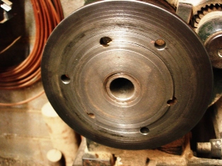

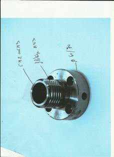

En définitif je vais aléser mon support mandrin d'une profondeur de 2 à 3mm au diamètre de la pièce pour avoir un bon centrage et la fixer avec 4 trous taraudés en m6.
Qu'en pensez vous?
Elle va à la fois fixer un mandrin et un cône cm2 ou cm3.
Ci joint les photos.
Problème où trouver cette pièce à prix abordable ?
