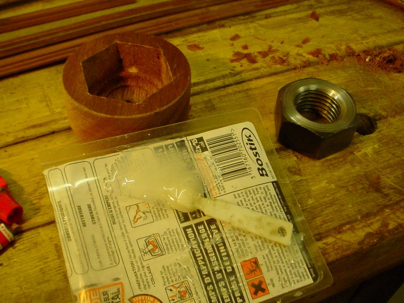

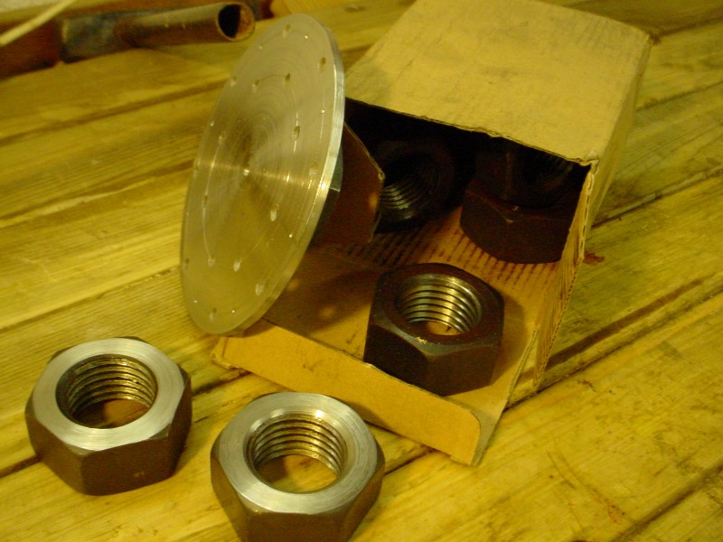

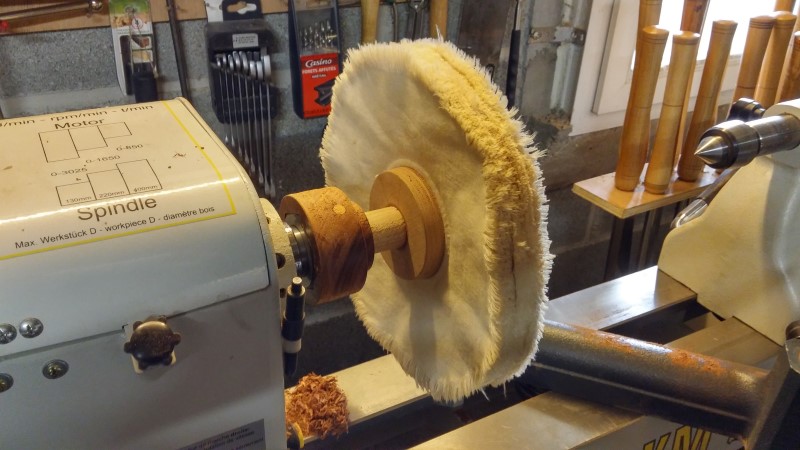

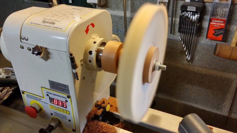

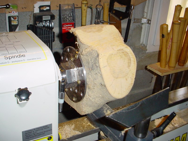

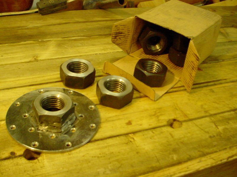

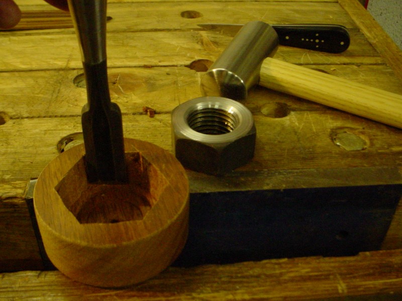

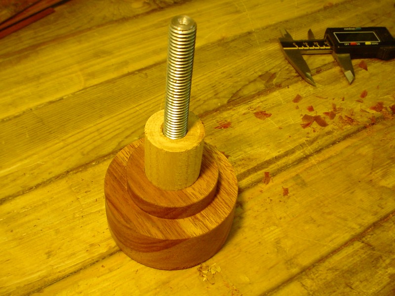

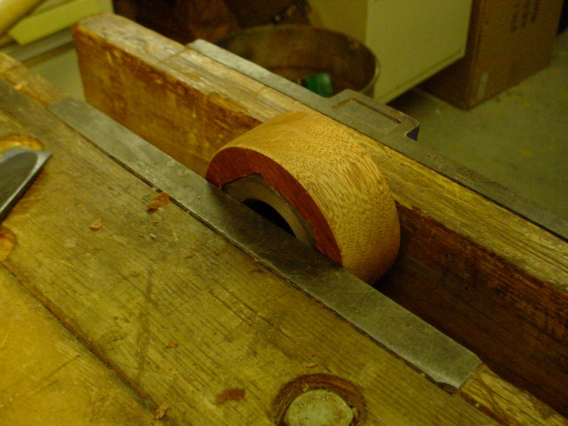

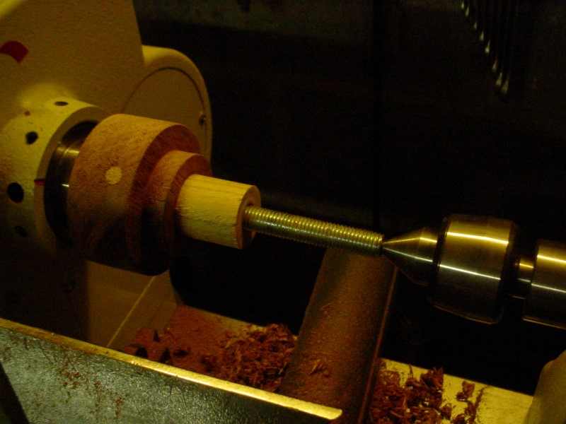

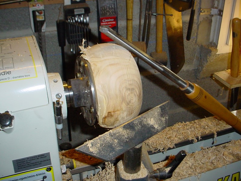

Je ne crois pas avoir vu le sujet traité ici, sauf erreur, alors peut-être que ça pourra vous inspirer.
J'ai récemment trouvé une source pas chère d'écrous M33 (Vis Express, 18€ 10 écrous livrés), ceci afin de pouvoir bricoler toutes sortes de porte outils pour la broche du tour.
Il y a plein d'utilisations possibles, pour certaines, il faut avoir de quoi travailler le métal, pour d'autres, on peut s'en passer.
Deux exemples :
un plateau à visser :
Une broche pour disque de polissage :
Christophe

Re:Utilisation Ecrou M33 30 Mar 2016 09:18 #126489
Bonjour Christophe, ;)
Oui c'est pratique et je l'utilise pour certains de mes mandrins et supports.
Seul hic, c'est qu'il faut dans certains cas un tour à métaux ( c'est mon cas) pour surfacer les faces des écrous afin d'avoir une bon centrage sur le tour.
De même pour les plateaux, je soude l'écrou sur le plateaux puis je rectifie pour le balourd.
Je retiens l'insert de l'écrou dans le bois, mais il faut aussi centrer ensuite.
