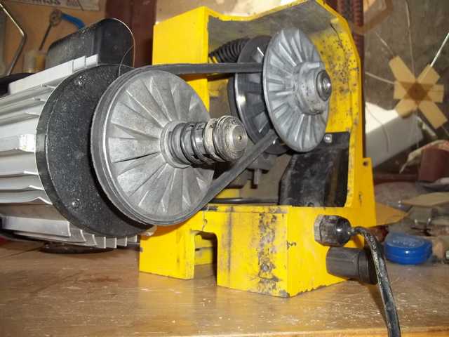

C'est ce genre de poulie que tu cherche?
Claude G
Claude G
