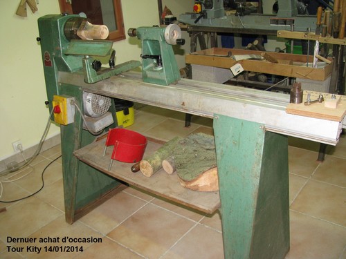

C'est peut-être celui-là ? avec lequel je tourne depuis pas mal d'années maintenant ,acheté d'occasion avec copieur, qui a maintenant plus de 20 ans ; pas de variateur à main ou électronique jamais de panne ;) pour changer de vitesses par la courroie cela demande quelques secondes ...

Bonjour Alain , si j'ai bien compris c'est celui-ci : www.couleursbois.com/media/kunena/attach...iens/tour_a_bois.jpg
Après avoir utilisé un tour maison avec perceuse , j'ai également eu ce tour.

La photo postée correspond bien à un 660/661, seulement tu es resté sur le 660, de conception + récente

Si je regarde cette photo, je pense que le 660 n'a que deux vitesses et que le 661 en a quatre.
le 661 en a trois

Il y a pas mal d'occases sur le bon coin, en Kity 660 et 661 ... certains en très bon état à voir les photos,c'est du très bon matériel..
