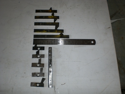

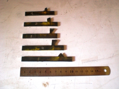

Je perce si besoin et j'obtiens des outils comme ceux là par exemple:
Je donne une approche d'affutage sur la partie qui devra être trempée et affutée définitivement après la trempe.
Ici, je me vois obligé d'insister sur le fait que je ne trempe que la pointe qui devra couper.
Pourquoi, parce qu'un outil trempé et très résistant et aussi très cassant.
Donc, sur un outil fin, s'il est trempé en totalité, il risque de casser :woohoo: .
Donc la trempe ne se fera qu'au bout, sans faire de revenu qui redonne à l'acier sa souplesse, mais fera perdre son trempage.
Une fois l'outil trempé (attention à l'huile chaude) au bout uniquement, je termine l'affûtage au touret à la meule blanche.
Pour savoir si votre outil est bien trempé, un contrôle à la lime vous dira de suite s'il est bien trempé. La lime va glisser sans prendre de matière si l'outil est bien trempé.
Voilà, donc ce que j'ai réussi à faire avec les conseils de métallos.
