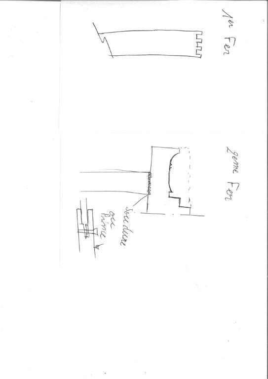

Noël approche et je dois faire des jouets.
Afin de me faciliter la tache pour tourner les roues(78)je fais des outils à la forme de la pièce à réaliser.
Le premier pas de soucis, au DREMEL j'ai fait les encoches pour faire les dessins de la bande de roulement.
Pour faire le profil de la roue j'utilise un fer de rabot dégau, mais il n'est pas assez large pour le demi profil que je dois faire.
J'opte donc pour le faire dans le sens de la longueur du fer.
Mais il faut que je le fixe à un support.
La soudure est elle envisageable. ou dois-je faire un support à vis qui pince le fer ?
Merci pour toutes vos idées qui me permettraient d'avancer.

Bonjour Bernard
Si tu soude tu risque de détremper ton fer alors qu'avec
une pince c'est bon pas de risque

Re: outil de forme et soudure HSS 18 Nov 2015 13:10 #121844
dédé 51 écrit:
Bonjour Bernard
bonne continuation
André
Même avec 2 points sur chaque face à l'arc (mig ou tig)? :blush:
Et pourquoi pas avec des fers de rabots de récup?
Ensuite si la soudure est loin de la partie coupante, cela ne devrait pas affecter la tenue de coupe de manière si importante.
C'est pour faire un quasi racloir?
Le HSS (le vrai), est décrit comme auto trempant!

C'est bien avec un vieux fer de rabot que je les realise.
Pour le moins large pas de soucis, mais pour le plus large je fais le dessin dans la longueur du fer et c'est pour cela que je dois rajouter un "manche".
C'est un genre de racloir qui me permettra, apres avoir degrossi la piece me donnera un profil identique a chaque roue.

Bonsoir Bernard, ;)
Dommage il n'y ai pas les dimensions des pièces.
Sinon, effectivement une soudure par 2 points si la pièce est assez grande ne devrait pas détremper ton outil, mais à voir.
Sinon, tu peux essayer de percer.Là c'est un peu plus dur car tu va y laisser des forets. Par contre tu peux prendre des forets béton sur lequel tu auras affûter la partie "diamantée" pour lui donner la forme d'un forêt acier. J'ai vu faire et cela fonctionne.
Donc tu fais tes trous et tu mets des vis.
Perso, pour faire se genre d'outils, je prends de l'acier fortement chargé en carbone, prêt à la trempe, chez M et P....
Je fais mes formes et mes trous facilement car l'acier n'est pas trempé, ensuite je trempe la partie coupante au chalumeau. C'est impec et ne demande qu'un petit chalumeau à 90€ et un touret équipé d'un disque acier de 1,5mm pour faire les découpes.

Désolé, c'est un fer de rabot dégau en HSS.
La roue fait 58mm de diamêtre et 19mm d'épaisseur.
ce qui fait un fer de 19mm pour le dessin de structure et un fer de 30mm mini pour le profil.
Je n'ai qu'un fer de 15mm de large. si ce n'est pas assez large je compte acheter un fer neuf de 30mm
Daniel j'ai déja essayé le foret à béton. je n'ai pas réussi.
Je pense plus pour une encoche avec la meuleuse.
ok pour ton post si tu as le temps.
Merci à tous pour vos idées.
Re:outil de forme et soudure HSS 19 Nov 2015 10:39 #121872
Regarde du coté d'un fer de RABOT type 3,4 ou 4-1/2, ils font de 45mm a 60 mm de large.
Tu pourras largement tailler ton profil de roue dans la largeur et la lumière te permettra d'adapter un pseudo manche pour travailler

Salut Bernard
j'ai peur qu'une soudure sur ton acier soit cassante, ce que je te préconise c'est d'aller voir dans un magasin de bricolage ou ils vendent des outils de maçonnerie, là tu vas trouver ce que j'apelle une langue de carpe, outil destiné à couper la pierre( c'est un burin très plat et très large)
cdn.monechelle.fr/burin-large-sds-max-75...-149211-334634_1.jpg
il te suffira de disquer les rainures et d'affuter correctement.
Nigloo ;)

Re:outil de forme et soudure HSS 20 Nov 2015 15:48 #121933
je ne sais pas si ce sera suffisamment épais, il te faut un mini de matière pour travailler au tour.
Re:outil de forme et soudure HSS 20 Nov 2015 23:11 #121957
J'avais fait ce genre d'outil avec du fer de toupie
que j'avais soudé sur un fer plat et ça marchait,
c'était pour faire des fuseaux de dentellière ,je ne
faisais pas le fuseau entièrement mais ça me permettait
de pointé et avoir les repères.
je pense que le racloir sera beaucoup trop faible,il faut
de l'épaisseur.
