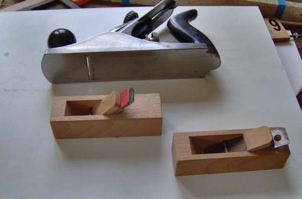

j'ai des mini rabots, que j'ai fait en hêtre, la lame , c'est une lame de scie a métaux alternative de l'industrie .
