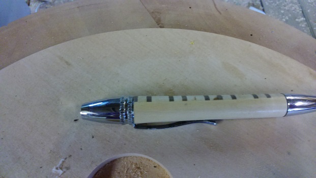

Bonsoir ò tous,
J'ai un projet de parures de stylo en ce moment que j'ai pensé à intituler sonate en reference à la forme musicale tant pratiquée par Beethoven et Mozart, j'ai tourné ce modèle aujourd'hui et j'aimerais recueillir vos avis et critiques (meme dures :laugh: il en faut pour progresser) et des compliments aussi si le coeur vous en dit, je suis preneur

Re:Sonate 22 Juil 2015 19:53 #117469
Joli stylos,mais la photo est sombre ,et
même en cliquant dessus
Que représente les motifs ?elle ne permet pas
de donner un avis.

L'idée c'est de faire un corps qui rappelle le clavier d'un piano avec ses touches noires et blanches, j'ai rèalisé un collage avec de l'erable (champetre, j'aurais espéré qu'il soit plus blanc, le sycomore aurait été mieux je pense) et du noyer.

Oui il y a de l'idée ,peut être que du
houx et de l'ébène irait mieux ,les touches
un peu plus large aussi, je sais tu vas me dire
que tu es limité en place.

Original,
le problème sur un stylo ,tu peu pas mettre quatre octave,
ou alors faudrait faire des touches beaucoup plus petite.
Mais ça n'engage que moi.

Bonjour Virgo, ;)
C'est vrai que le contraste mériterait d'être plus marqué entre les noirs et les blanches, mais avec le bois vernis on ne fait pas toujours ce que l'on veut.
Les bagues et le corps ne semblent pas très ajustées, il semble qu'il y ai un "seuil".
C'est peut-être une effet de la photo.

Comme avis, il serait souhaitable que tu annonces dès le début les essences de bois utilisées, les épaisseurs, la finition utilisée et le projet de départ.
Critique:
les ajustements ne sont pas parfaits
Les photos, trop lointaines, ne permettent pas une vue précise.
Une trace se devine dans le 4eme espace blanc depuis la gauche.
De même, je crois voir une tache foncée à gauche de la 4eme rondelle foncée depuis la droite.
Le montage est un collage en 3 parties...1 composée de noyer et d'érable, l'autre d'érable.
Pour une étude (non montée...)c'est parfait.
Pour l'objet d'écriture définitif, privilégie le Houx et la Grenadille.
Touches de piano..
www.humeur-piano.com/solfege/apprendre-lire-notes-piano
Les touches noires sont plus courtes que les blanches.
Dans la même idée, tu peux faire une portée sur laquelle tu dispose des noires qui représentent un morceau de sonate...
Même s'il reste des points à améliorer....Bon travail général. :)

mon petit avis de musicien, tu aurais du essayer de mimiquer l'organisation d'une octave, 1 groupe de deux touches noires, un espace , un groupe de 3 touches noires, un espace. Ca aurait plus fait penser à un piano.
Pour le prochain !
Edit, en re-regardant, je vois finalement que c'est ce que tu as essayé de faire, mais ce n'est pas facile à rendre en fait, comme l'a dit l'ami Kruger au dessus, il y a une petite erreur dans les largeurs.
Normalement, avec 12 bagues de même largeur, tu devrais avoir les 12 demis tons :
do do# RE RE# MI FA FA# SOL SOL# LA LA# SI DO
B N B N B B N B N B N B B
Pour faire plus exact, tu aurais pu, en face, dans la partie blanche, empiler des bagues d'épaisseur doubles pour bien marquer les joints entre les 7 blanches

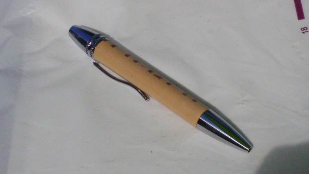

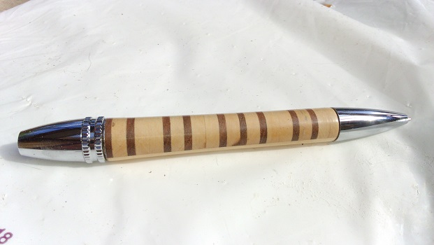

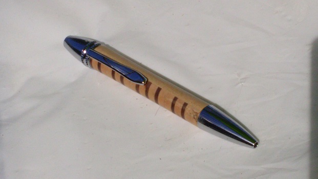

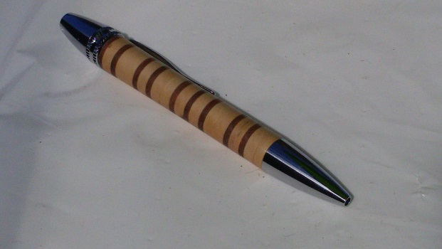

Je fais un passage rapide pour vous apporter de meilleures images, quoique les critiques sont parfaitement justifiées sur la base de ce que j'avais donné. Je repondrai un peu plus tard à vos observations, il y a à dire, je les ai trouvé très intéressantes surtout (professeur :P ) Kruger et la Belle Note.

Les images sont meilleures...de loin..lol
N'hésite pas à prendre des parties de près.

Je vois ,manque de régularité dans les touches
blanches ,les séparer par un filet de noir
faire les touches en noires au lieu de rouges.

Je ne peux qu'approuver les différents défauts pointés, ma démarche était de faire un clavier simplifié dans un premier temps, pour etre une reproduction conforme du clavier du piano, la touche noire devrait etre à cheval sur deux touches blanches, je reconnais ne pas y avoir réfléchi et avoir fait trop simple...
Deuxième point, le choix des essences, j'ai fait avec ce que je disposais et qui me permettais de travailler sur des longueurs confortables, mon approche était de fabriquer le clavier avec des lattes de 4mm en erable et 2mm en noyer, je les ai tiré d'épaisseur à la raboteuse, le sycomore et l'ébène dont je disposais ne dépassais pas 15 à 20cm de long et je craignais que la raboteuse les broie entre les rouleaux d'entrainement. Avec le recul, je pense qu'il aurait mieux valu que je les prépare au lapidaire.
Je ne fais quasi jamais de plan grandeur nature pour la réalisation de stylo, mes réalisations ayant été jusqu'à présent d'une seule essences ou avec des découpes très simples, je me rend compte que dans ce cas de figure celà devient indispensable.
Pour La Belle Note : je reconnais qu'en commençant par un sol# ce n'est pas forcément ce qu'il y a de mieux pour reconnaitre un clavier, quoique mon gamin l'a reconnu du premier coup d'oeil :laugh: une touche blanche a une largeur double de celle d'une touche noire (j'ai mesuré), simplement mes touches noires sont mal centrées, et par ailleurs tu fais bien de souligner qu'une touche noire est plus courte qu'une blanche (elle représente les 2/3), je le prendrai en compte pour la prochaine fois.
Merci de vos observations, je vais donc me remettre à l'ouvrage.

Toujours faire un bon dessin.
Si tu veux vraiment pousser pour etre puriste, il te faudrait separer les touches blanches par une fine feuille de placage d'ebene, puis arrondir les touches noires au bout pour coller a la forme reelle des touches de piano.
Bon je sais c'est tiré par les cheveux mais ....
Essences ebene et charme ou houx ou etable sycomore....
Bonne reflexion et bravo tout de meme pour ce 1er modele, il fallait y penser.

  • Messages : 216
Cassis, je pense que le placage c'est too much, parce que meme en 6/10è c'est deja l'epaisseur qui separe deux touches blanches du clavier (un vrai), je ne passe pas une feuille de 9/10è ou alors tout juste, une solution pour imiter la jointure serait d'utiliser une colle teintée, est ce que ça existe ? sinon les touches noires arrondies au bout... hum, ça va qu'avec le temps ma chevelure s'est allégée :laugh:
