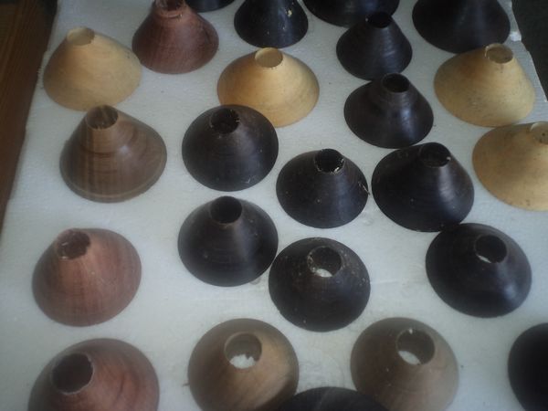

voila j ai un ami luthiers en instrument traditionel qui me donne des chute de pavillons de bombarde et biniou je souhaiterais en faire des boucles d oreilles est ce possible dite moi comment procédé car je voit pas comment mit prendre un schema serait le bienvenue merci a vos commentaires
Re:chute de pavillons 17 Jui 2015 21:10 #116379

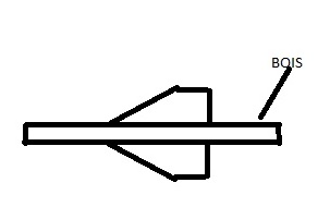

Tu peux coller un morceau de buis ou de bois contrasté, du diamètre du trou, puis tu tourne tes boucles d'oreille. Tu fais un morceau traversant, de maçon à le prendre des deux côtés dans ton mandrin avec mords longs.

la remi fait moi un shema car je comprend pas

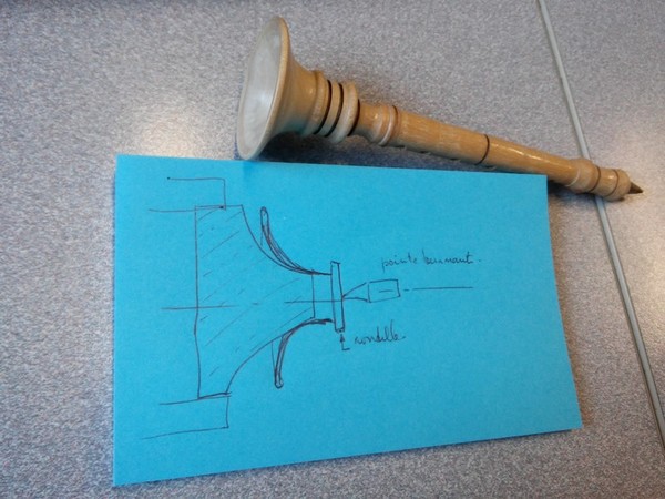

Re:chute de pavillons 17 Jui 2015 23:52 #116410
Salut,
Pas bien difficile, tu colles un bois dans le trou au diamètre de celui ci et tu tourne tes boucles d'oreille. Je t'ai fais un petit dessin, peut être que tu comprendras mieux

Tu as récupéré des chutes de pavillons de bombardes.Les photos sont mignonnes mais peu parlantes.
Quelles sont leurs dimensions?
Ce sont des cônes percés? ou quelle est leur épaisseur?
Quelle est la taille des bijoux que tu veux en sortir?
Un cahier des charges permet des réponses plus précises.

Et bé dis donc, il casse beaucoup ton luthier, je vois que tu es dans le 56, c'est pas un certain Gilbert ou un certain Georges (mais y'en a plein maintenant ..)
En fait, par rapport à ce qui a été dit plus haut, j'imagine que la cassure n'a pas forcément eu lieux toujours au même diamètre.. pas facile de faire une âme ..
Je crois que j'aurais façonné une forme conique prise dans le mandrin du tour, et un appui simple en pression côté pointe tournante, mais au préalable, un passage au lapidaire pour poncer la cassure bien perpendiculaire à l'axe.
Sinon, pour parler de boucles d'oreilles, tu devrais aussi essayer, plutôt que des anneaux, des formes "chips" ou "plume" en découpant des sections dans le sens longitudinal qui conservent le galbe du pavillon..
Pour faire des anneaux, le pb, c'est que tu ne pourras pas faire deux anneaux du même diamètre avec un seul pavillon, mais bon tu as un sacré assortiment ...

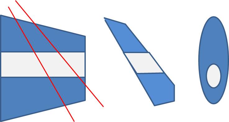

Je vois que La Belle Note a déjà répondu à ce que je préparai, je faisais un petit plan qui explique la même chose. Tu peux toutefois découper dans la même pièces plusieurs "rondelles" cela te donnera plusieurs diamètres.
A toi de bien régler la coupe en biais pour avoir des boucles identiques.

Au vu du profil de la bombarde de Labellenote, il semblerait qu'il s'agisse de cônes d'extraction pour préparer le cône final.
Bien vu, je n'avais pas regardé la photo assez attentivement, ce ne sont pas des pavillons cassés, donc ma soluce n'est pas appropriée , je me range de ton côté pour un simple mandrin en bois.
Je ne comprends même plus la question d'ailleurs, c'est un cas de figure assez habituel non ?
