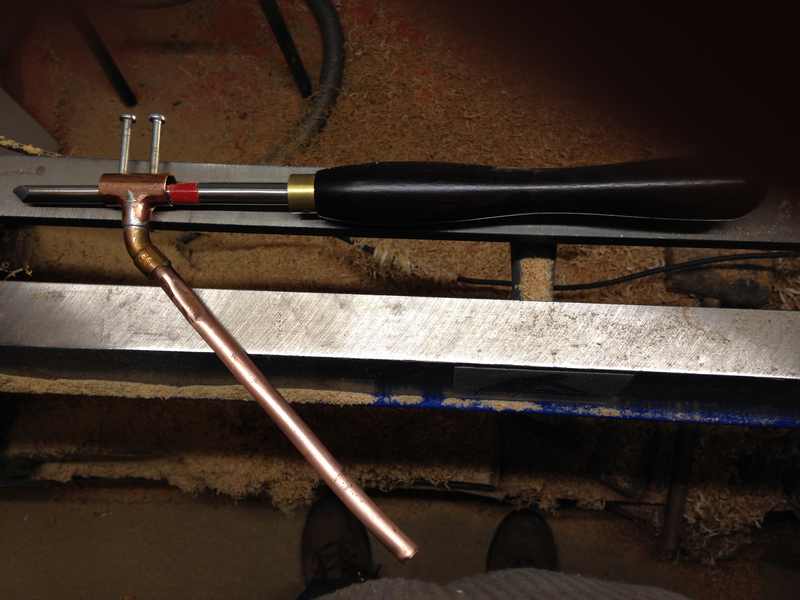

Ma petite contribution pour ceux qui veulent se fabriquer très facilement un support d'affutage pour gouge à profiler . Il vous faudra casser la tirelire soit: 4 Euros environ.
Il vous faut 1 raccord T cuivre 14/12/14, 1 raccord à 45° 12/12 et une longueur de cuivre (écroui de préférence pour avoir un support bien droit. Soudez à l'étain comme sur l'image, percez et taraudez à 6 pour le calage de l'outil pour definir la longueur de la tige presentez l'outil dans le support sur la meule et rajoutez 2 cms car plus facile de retirer si trop long que de rajouter ( enfin c'est du cuivre si c'est trop court un emboitement une soudure et ca marche). evidement le diametre du té cuivre est a choisir en fonction du diametre de la gouge (la mienne fait 13).

bonne idée.

Bonsoir hervé
et oui le systéme débrouille et sa fonctionne très bien. si tu veux piocher d'autres idées en visitant mon site dans la partie "visiter atelier" tu trouveras de quoi bricoler beaucoup de choses dans ce genre

Bravo, j'aime bien ce coté (je trouve des astuces et surtout je partage) bravo !

bonjour, beau système, sur le site Roger, tu trouvera également un autre système.
Cordialement,
