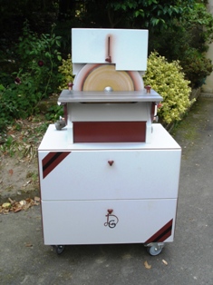

J'ai conçu un lapidaire avec un moteur de compresseur et un disque de lame circulaire.
J'ai les problèmes suivants: la toile de verre noircie et plisse ça doit tourner trop vite.
Le moteur2.2w 2850 tr min en 380v 50hz 8.8/5.1 A HP 3 axe D 30 disque D 300.
Mes questions : faut-il un variateur, où en trouver un, comment l'installer; actuellement le démarrage est direct du commutateur.
Merci de votre aide
Amicalement D.GUENARD

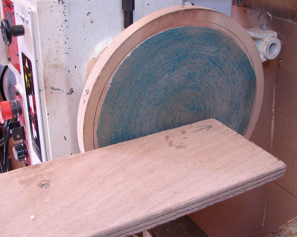

moi j'ai fais un plateau en CP et j'ai collé un accroche velcro pour place un disque de ponçage le tout est monté sur mon tour et je tourne à 800 tour et je ne brule pas.

Roger j'ai la même chose mais il faut démonter et remonter à chaque fois.

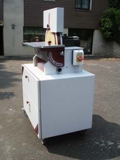

Voilà la machine en question elle marche bien sauf; que le papier de verre use plus vite que normalement j'aurais voulu améliorer tout simplement.
Merci à tous.

Je trouve que ton lapidaire est très bien conçu, seul bémol, effectivement il te faut un variateur car ton moteur tourne trop vite et de là ton papier à poncer brule et en même temps se déccroche car il chauffe trop.
Le ponçage en principe se fait doucement et à petite vitesse pour qu'il soit efficace.

je vois que l'arbre de ton moteur est direct sur ton lapidaire
il te faut désaccoupler les deux et mettre ton moteur plus en avant ou arrière sur ton plateau et puis mettre une petite poulie au moteur et adapter un axe en fer et une poulie plus grosse que tu peut faire en bois dur au tour et mettre une courroie entre les deux
et surélever ton moteur avec une cale de la hauteur de ta poulie

bonjour, j'ai fait identique à ROGER, je peux soit le fixer sur un mandrin ou sur une queue de cochon, c'est pratique et prend peu de place.
