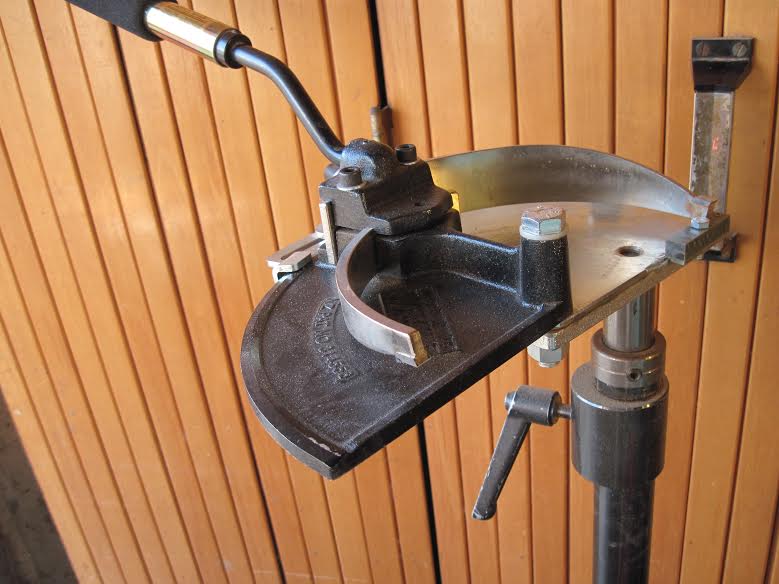

Vous en pensez quoi du Oneway Easy Core Systems

C'est pas que je veux l'acheter, j'ai autre chose a acheter avant: Mandrin, outils qui vont bien, je suis tombé sur cet outil par hasard qui me semblait intéressant car plutôt que de faire des copeaux en le creusant, on récupère le milieu et on fait un deuxième bol (certe plus petit) mais au moins c'est moins de bois jeté a la poubelle.

je connais un outil de ce genre mais je peux te confirmer qu'il te faut un gros tour.
avec beaucoup de puissance.
J'ai eu une oportunité pour en acheter un d'occasion, autrement je n 'aurais pas investie une telle somme.

Quand on travaille des bois qui ne sont pas facile à trouver et faire des bols régulièrement, l'investissement en vaut peut être.
Je trouve aussi dommage de faire de gros sacs de copeaux quand on peut en faire plusieurs bols.
Roger, quelle puissance moteur il faut ?
Mon tour fait 1 CV, est ce suffisant ?
Re:Oneway Easy Core Systems 01 Mai 2015 08:06 #114453
Bonjour Bernard
avec d'autres tourneurs nous avons fais des essais le moteur d'1cv est à mon sens trop juste mais en y allant très doucement sa peut peut être aller.
avec un moteur de 2 cv c'est beaucoup mieux.
mais attention il n'y a pas que le moteur qui compte pour cet outillage l'abre de la broche et les roulements sont beaucoup soflicités car on excerce des forces très importantes aussi bien en axiale qu'en radiale.
je pense que si l'on force trop sur un petit matériel on doit raccourcir la vie de la machine, enfin c'est ce que je pense mais sa n'engage que moi.

Je verrais avec Bordet si le DB1000 en 1cv convient.
Re:Oneway Easy Core Systems 01 Mai 2015 10:35 #114467
Bernard ton tour est suffisament puissant pour ce genre de tournage,
vu qu'il faut tourner à vitesse réduite ... ;)
