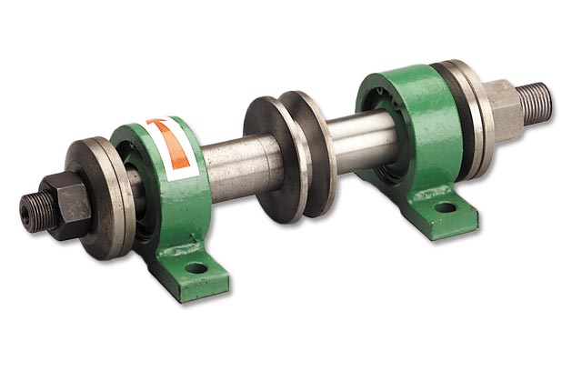

bonsoir qui peut m'aider et me dire comment s'appelle cette pièce?? Je sais qu'il y a des expert !^^
Re:Qui peut m'aider 11 Avr 2015 17:41 #113600
Bonjour Bobine974, tout simplement deux paliers pour monter une scie à bûches,meules ....

tu pense que je peut faire un petit tour a bois avec?
pour touner en frontal
Re:Qui peut m'aider 11 Avr 2015 19:02 #113603
Bien sur
Bon bricolage , et attention au sens de rotation

le top serai si le palier est en m33 3.5
Re:Qui peut m'aider 11 Avr 2015 20:52 #113614
bobine974 écrit:
Cela m'étonnerait fort, car souvent ce sont des filetages en pas fins pour un meilleur serrage, maintenant rien ne t'empêche de faire confectionner une bague au pas de ton palier et en 33 ou 1"8 ,diamètres des mandrins actuels, et monter ton pallier sur un bloc de bois dur ,faut aussi voir avec les poulies ....
