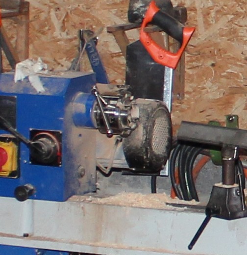

j'ai acheté un plateau de reprise, mais je ne sais pas l'utiliser, il touche le moteur
une solution serait de placer une bague de rallonge M33
connaissez vous ce genre de bague
je vais probablement en faire tourner une

je crois que je me suis mal exprimé
mon tour et mon mandrin sont en M33, lorsque je place le plateau de reprise sur mon mandrin il touche le moteur, donc je devrais éloigner le mandrin du corps du tour, pour ce faire je pensait à une bague male .femelle M33
je ne sais pas si ca existe dans le commerce, ou alors je la fait faire
la photo de mon mandrin avec les mords classique,

Ah OK, avec la photo, je vois bien le problème, d'ailleurs ce type de montage de moteur est pour moi une source de problèmes. Je pense que la solution est de faire faire une bague comme tu le dis par un tourneur sur métaux.
Je n'en ai jamais vu dans le commerce, mais cela existe peut-être !!!!

Je pense que j ai eu le même problème avec le même tour un Lurem.(non ?)
J ai simplement déplacé le capot de l hélice du moteur en faisant d autres trous pour les vis qui le fixe.
J espère que mon idée pourra t aider.

je crois que je n'ai pas d'autres solutions, ou alors acheter un mandrin plus long, il manque 20 mm
lorsque l'on travaille avec le plateau de reprise, la pièce est en général finie, donc pas de gros balourds
calimero54
le plateau de reprise se fixe à la place des mors
Bernard46
impossible d’agir de ce côté, je vais supprimer le refroidissement du moteur, ce n'est pas un Lirem c'est un Tendotool

Re:rallonge mandrain 02 Avr 2015 08:57 #113099
Il existe une solution simple, percer une planche ou un panneau au diamètre du nez de broche et ensuite tourner cette bague. Mais attention à ne pas la faire trop épaisse qu'il reste suffisamment de filet pour fixer le plateau.
Trouver une bague filetée en intérieur et extérieur en M33x3.5, cela va éloigner le plateau et il risque de ne plus tourner trop rond.
Ces bagues existent toute faites en 1'' vers m33, mais m33 vers m33 connaît pas.
Re:rallonge mandrain 02 Avr 2015 09:11 #113100
Re bonjour Tessa,
Ah je vois, alors pour moi le plus simple et qui ne dérange pas trop sur le fonctionnement serait de mettre entre le plateau et le mandrin des rondelles ou une pièce pour écarter le plateau du mandrin. Il faudra bien sûr prendre des vis de fixation plus longues. Cette solution n'est valable que pour quelques mm bien sûr(5 maxi).Tout dépend de combien il faudrait déporter le plateau par rapport au capot moteur tout en restant dans un déport raisonnable.
En tout cas il ne faut pas supprimer la ventilation du moteur, il risque de chauffer sur la durée et l'axe moteur resterait apparent.

Re:rallonge mandrain 02 Avr 2015 09:35 #113105
  • Robert 84
  • Portrait de Robert 84
  • Messages : 34
Re bonjour
La rallonge en 33x3,5 male femelle ça va quand même faire lourd et volumineux ; et comme dit Calimero surtout pas toucher au moteur .

j'ai parcourus les sites de vente de matériel, et je n'ai pas trouvé de bague M33 M33, donc je vais la faire faire, ou partir d'une bague M33 /40 comme tu me conseille
fm
je ne vais pas modifier ce tour pour un plateau de reprise, peut être négocier avec la ministre des finances pour l'achat d'un nouveau

Etrange ce tour !
Il a une hauteur de pointe de 200 mm ou plus et on ne peut pas tourner un plateau de 350 mm de diamètre car il va toucher le moteur ?
J'ai dit bizarre !
Mais la photo est peut-être trompeuse.
En principe les plateaux de reprise font de l'ordre de 150 à 200 mm fermés et peuvent s'ouvrir jusqu'à 250 ou 300 mm.
Donc ça devrait passer sauf pour les grands plateaux automatiques mais ils sont hors sujet sur ce type de tour.
Une photo prise en face du mandrin bien dans l'axe nous éclairerai.
Gérard
