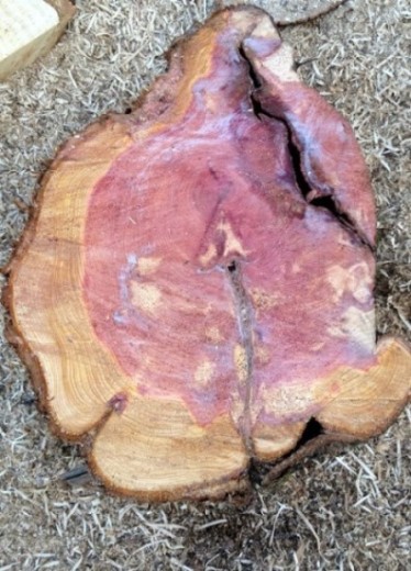

J'ai récupéré un morceau de ce bois, mais je ne sais pas quelle est l'essence. Quelqu'un as-t-il une idée?
C'est un résineux, la couleur vire au brun à l'air. Sur les photos, le bois a été coupé il y a 4 jours et la belle couleur du bois fraichement coupé est déjà un peux passée.
Je vous remercie de votre aide.

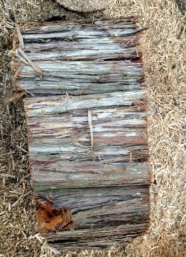

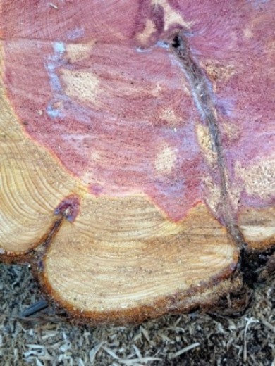

Je crois que j'ai pas tout compris avec les photos. Voici les autres.

bonsoir, c'est du genévrier de virginie, et ça sent bon ! dommage que la couleur vire au brun... Bon copeaux .

bonsoir c'est biendu genevrier , une odeur de poivre et tres presente lors du faconnage, c'est un regal, mais port du masque obligatoire!!
