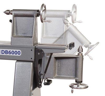

Bonjour à tous,
J'ai vu chez un fabriquant de tour ? :( lequel ? un système en bout de banc pivotant afin de degager la contre pointe quand on fait du creusage pour ne pas mettre des grands coups de coude dessus... :unsure: surtout si on a oublie d'enlever la pointe tournante :blush: :blush:
quelqu'un a t il déjà fait ce materiel là ? :) :)
Merci pour vos messages
J.F.
Jean-Francois

Bonjour, c'est ceci que tu voudrais réaliser:
Cordialement,
George.

Bonjour ,
Merci pour reponse rapide système pratique mais pas de place ( voir photo de mon antre sur CB)
mon tour est visse sur etabli ou alors faut deplacer pour le mettre en bout d'etabli .
un autre système permet de la tourner à l'horizontal .. vu ou? me rappelle plus
mais je vais voir ton système DB 6000 , merci georges
J.F.
Jean-Francois

Bonjour , par exemple sur l'Oneway 2436 , voir sur encrypted-tbn0.gstatic.com/images?q=tbn:...Tdq1VE1ryJft_1epp6uw

Pourquoi ne pas tout simplement enlever la cp
Bon tournage

Bonsoir, ou pourquoi pas tout simplement raccourcir le coude ! :laugh:

Bonsoir , comme Robert , effectivement si ton tour est le LEMAN TAB40 de la photo , la contre-pointe est quand même suffisamment légère pour être enlevée facilement , je ne pense pas qu'il faille se compliquer davantage la vie.

merci pour vos reponses: ai vu le prix des système :( :( :(
mieux vaut l'enlever comme vous le dites... je vais plutôt investir dans un mandrin M33X3.5 sans bague ...ça me raprochera plus de la poupee fixe et ça
branlera moins ;) ;)
Merci à tous
Jean-Francois
