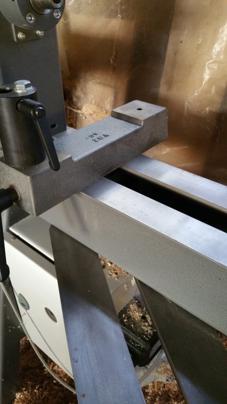

je possède un db1200 et j'envisage peu être d'acheter un support frontal!
A ceux qui possède cet accessoire,la fixation du support ne gène telle pas?sous le banc pas de problème mais sur le banc
n'y a t'il pas des boulons qui dépasse?A l'utilisation cela vous a t'il apporté un bon confort appréciable ou bien ce support n'est pas vraiment
nécessaire.
Merci .
a+
marcelle

Effectivement, quand il est fixé sous le banc, ce n'est absolument pas gênant.
Certains diront que ce n'est pas un accessoire indispensable, mais même pour le creusage de pièces qui passeraient au dessus du banc, ça permet une position plus confortable
Joël
Re: support frontal wivamac 01 Nov 2014 22:41 #105487
J'ai ce système et ça ne gène pas du tout, pas de boulon qui dépasse.
Le confort, c'est génial, quand je tourne un saladier même si je peux le tourner sur le banc (diamètre le permettant) et bien je ne le fais pas c'est nettement plus facile en frontal.
Si tu l'achète n'oublies pas l'allonge du porte outil vu que le banc est sous l'autre banc donc il faut combler la hauteur !

Ca y est j'ai installé le support frontal.
C'est du lourd et installation terminé il me reste plein de petites cales qui servent d’après le mode d'emploi a caler la tète en position lors du tournage.
Question :utilisez vous ces cales systématiquement?
Celles ci me semble superflue sur un db1200 qui a un banc élargie par rapport au reste des modele de la gamme.
merci
marcelle
Re:support frontal wivamac 06 Nov 2014 20:39 #105796
Oui c'est nécessaire car en vibrant (très peu) la tête va bouger peut-être d'un petit millimètre mais sur le diamètre d'un grand plat le millimètre va devenir bien plus quand tu vas arriver vers l'extérieur et la gouge va taper et le plat sera déformé.
Les petites plaques se vissent rapidement et le peu de temps perdu sera gagné à la finition (ponçage)
