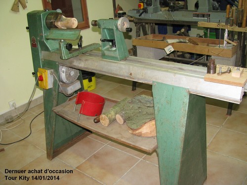

Dans les modèles d occasion il y a le kity 663 (ou 664 avec variateur) que l on peut trouver pour un budget de 400/500 euros avec des outils et accessoires. Les inconvénients sont que la tête ne peut pas être tournée pour depasser le diamètre maxi de 395mm et le poids relativement léger de 65kg. Mais il est plus puissant avec 1, 5cv.

j'ai le 663 sans variateur, un peu dommage ,mais c'est très rapide pour faire sauter la courroie sans rien détendre vu que c'est une courroie plate ; très bon tour !j'en ai trouvé un pour mon assos pour 150€ avec mandrin 3 mors et copieur ,pas mal de nettoyage pour la remise en route ,mais cela valait le coup !
