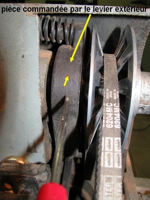

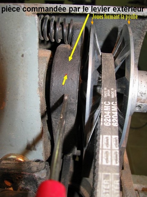

pour Gael, le TAB 085 est il a vitesse variable?
dans le descriptif il est noté:
"Le changement de vitesse se fait automatiquement, par palier, sans besoin de toucher à la courroie."
Qu'est ce que ça veut dire??[/quote]
c'est une poulie faite de 2 joues dont une s'écarte pour augmenter ou réduire la vitesse, ce sont ces joues qui s'usent et qu'il faut changer de tempes en temps

Pour la variation de vitesse sur le TAB085, c'est un variateur de vitesse type mobylette, avec des poulies à géométrie variable qui se resserrent ou s'écartent suivant la vitesse souhaitée.
La vitesse basse sur ces tours est de l'ordre de 500 tours par minute ce qui est parfois un peu rapide pour des pièces trop déséquilibrées.

Comme Roland j'ai eu une mobylette que j'ai souvent visitée.
Le système de variateur était fait avec un système à billes assez astucieux et de ce fait les flasques étaient pleins ce qui n'est pas le cas du système monté sur les tours où les flasques s'interpénètrent.
Sur la photo transmise plus haut on comprend que la courroie est mise à rude épreuve et que les flasques ne peuvent pas avoir la solidité des flasques pleins.
Mais ça n'empêche pas de fonctionner et de rendre service si on sollicite correctement ce système.
