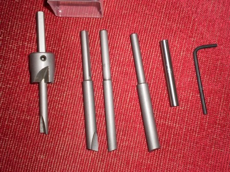

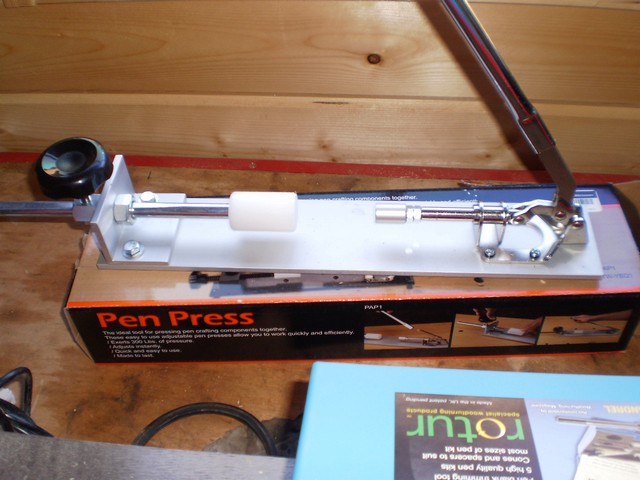

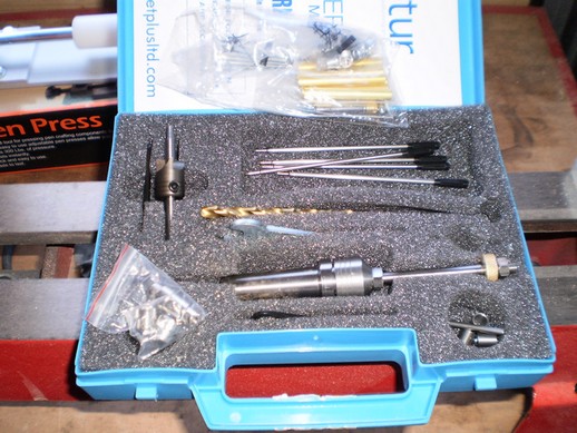

quelques photos de l'outillage
en plus des bagues du kit, j'ai des coniques, qui permettent tout type diamètre, mais là, il faut jouer du pied à coulisse.

L'outillage que George de présente et fait et sur tout la contre pointe spéciale stylo.
