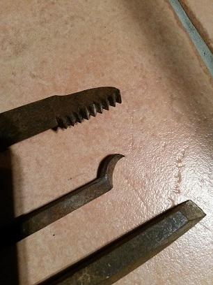

Désolé de vous sollicitez encore mais j'ai recuperer plein de vieux outils et je vois pas à quoi peuvent bien servir cela
alors si vous avez une idée et bien je serais ravis dans profiter.

pour moi, le premier sert à faire des filet pour un pas de vis.Les deux autres, pas vraiment d'idée et j'espère que d'autres sauront.

bonjour mcnico
le premier du haut est un peigne pour faire des filetages
dessous pour faire des anneaux prisonnier
et l autre un bédane
bonne utilisation

idem pour moi.

je suis du même avis que Iguery
Filetages,crochet pour an. pri.,bédane

Même réponse ! ;)

bien évidement j'ai pensé comme vous tous à un peigne de filetage.
mais une autre idée me vient à l'esprit peut être un outil que les sculpteurs de crosse de fusil utilisent pour faire des quadrillages sur le bois dans une expo de vieux outils j'ai vu quelques chose qui y ressemble étrangement.
Il en existe 3 grosseurs

c'est possible Roger car vu la date des outils ils sont de 1920 ils étaient à mon grand père

Non Roger,c'est bien un peigne de
tournage pour faire les filetages
sur le bois .
