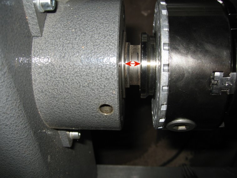

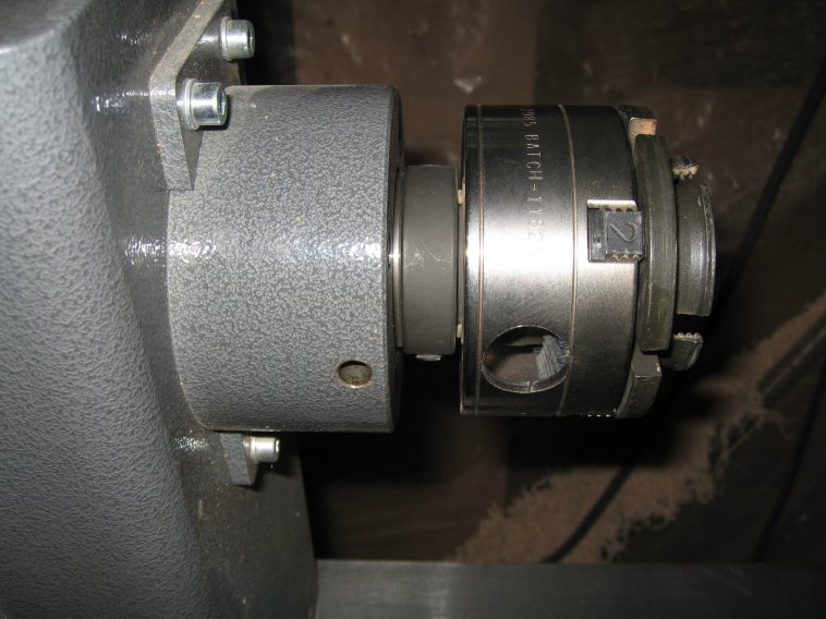

J'utilise un tour Wivamac DB1000 et un mandrin Oneway Talon qui se visse sans problème sur le nez de broche (environ 3 tours et demi pour que la bague d'adaptation en M33 vienne toucher la base de la broche)

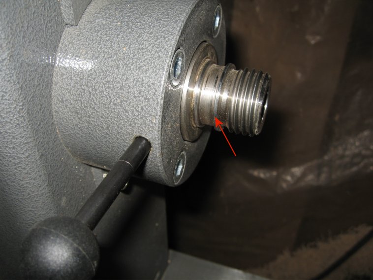

J'ai acheté récemment un mandrin Vicmarc VM100 fileté directement en M33 x 3,5 : impossible de le visser plus d'un tour et demi,
il reste bloqué au niveau du collet
Est-ce que l'un de vous a déjà rencontré un problème similaire ou aurait une solution ?

Pour moi c'est arrive plus d'une fois. En général cela signifie qu'il y a incompatibilité des dimensions . Mesurer avec précision , faire des essais avec d'autres matériels. En général il peut y avoir une bavure. Ou 2 tolérances antagonistes. Toujours avec un peu de toile émeri jJ'ai toujours résolu le problème. C est toujours arrivé avec des mandrins les tolérances sont plus serrées..
Re:Tour Wivamac et mandrin Vicmarc 30 Sep 2014 11:52 #103894
Vérifier si il n'y a pas une bavure
de métal ou des déchets de copeaux
serrés ,ne pas forcer mais faire plusieurs
vissages dévissages pour voir si ça avance
un peu avec W 40 .
on peut aussi mettre du stylo feutre sur les filets
afin de voir ou ça serre et peut être rectifier.
c'est un travail de précision.
Vérifier aussi que la bague du mandrin WIC soit bien en 33x3.50
à + FM 29

Si le mandrin a des vis pour le bloquer en rotation inverse ,l'une d'elles ne génerait -elle pas le vissage complet .
NB :Les bagues 33x3,5 livrées avec les mandrins Oneway vendues par les ets Bordet ne sont pas adaptées pour certains tours car trop longues .

je posssede un db1200 et des mandrin oneway pour lequel il n'y a aucun problème.
la bague du mandrin vient bien en buter sur l'arbre et c'est d'ailleurs la seule façon d'avoir une concentricité aiguë.
Dans le cas présent cela ne tournera pas rond et en plus tu ne pourras pas le faire claquer donc en terme de sécurité c'est dangereux surtout avec 1.5 tour de vissage.
si un jour tu tournes a l'envers ta pièce va se satelliser.
Si le mandrin ne passe pas la collerette de l'arbre ,moi je ne conserve pas.

moi j'ai eu le problème, en fait c'est parce-que j'avais mis avec mon ancien mandrin un adaptateur sur lequel il y a une vis de blocage et j'avais un peu abimé le filetage M33, un petit coup de lime a résolu le problème.

Si. Vous n'avez pas réglé le problème , enlevez la bague M33 du mandrin en ayant bien pris soin de dévisser la petite vis de blocage. Puis remontez cette bague d adaptation à l'a envers sur le nez du tour. Ainsi si ça se visse vous aurez règle le problème. C. Est comme cela que j ai règle le problème sur le mien.

Problème résolu après un petit coup de toile émeri !
