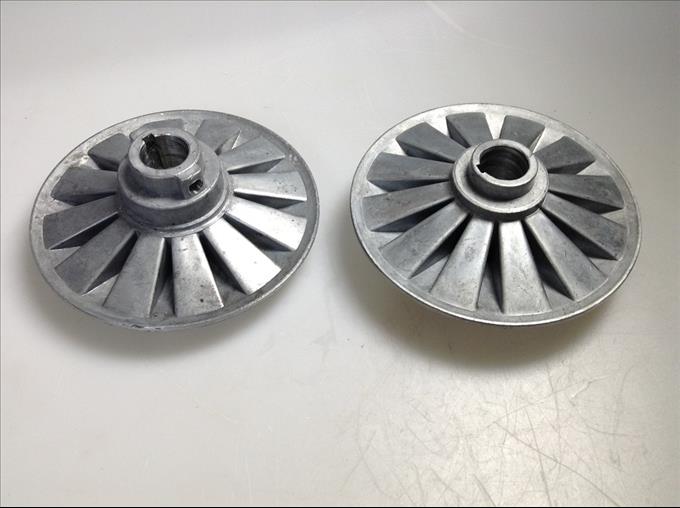

Je viens de faire l'acquisition d'un tour a bois mejix TB900, seulement après un changement de courroie, je remet le tour en marche et la patatras j'ai la poulie d'arbre moteur en 15 morceaux. j'essaie de trouver des pièces de rechange est ce que quelqu'un peut m'aider j'ai bien trouver des poulies d'arbre moteur sur un site mais seulement pour le tour Leman TAB085 il me semble que c'est le même tour décliner en rexon que j'ai mais avant de faire un bêtise j'aurais voulu savoir si quelqu'un pouvait confirmer mes dires.

peux tu mettre une photo de cette poulie?
ta poulie est elle en deux partie?

C'est le même genre de poulie que celle ci donc bien en 2 morceaux.

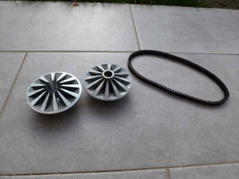

Charlessrege, si tes poulies ne sont pas cassées, et si tu connait un tourneur métal tu peux lui demander de te faire deux bagues clavetées en acier ou bronze , qu'il te placera dans chaque flasque après alésage au diamètre de ces dernières ,et là tu les garderas très longtemps ;) maintenant pour moins de 80€ si je me souviens bien, tu as un jeu neuf .........Une des miennes avait explosé donc impossible de les faire aléser :(

Je confirme, je viens de recevoir ma poulie et sa courroie, c'est OK en 5 minutes de montage, je confirme le prix aussi. petit bémol, il n'y a pas les 2 vis de serrage avec la poulie.
Maintenant j'ai retrouvé la plus petite et la plus grande vitesse, j'ai l'impression que la courroie n'était pas de la bonne largeur, (au pied à coulisse -2mm en largeur)???
