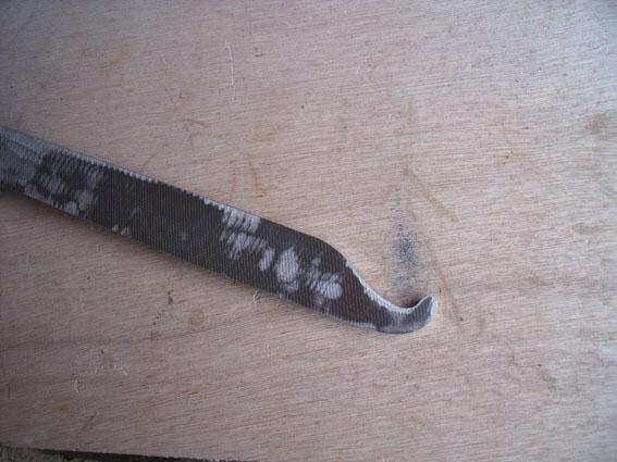

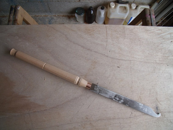

Bonjour tout le monde.
Quand j'ai redu visite a Roger la semaine dernière, je ne suis pas reparti qu'avec du bois mais aussi des vielles limes, et il m'a montré se que l'on pouvait faire comme outils avec et aussi comment sens servir, et voila mon premier outil fait se week-end.
Et en plus sa creuse super bien.
Frank

Re:Nouvelle outil. 30 Mar 2014 19:21 #93642
Bonsoir Franky, ;)
Chouette de partager, Roger en plus n'est pas avare.
Juste une question, ton outil (enfin la partie utile) n'est pas un peu long ??
Cela ne vibre pas.
Re:Nouvelle outil. 30 Mar 2014 20:15 #93650
Comme Daniel, attention à la longueur, car les limes sont cassantes. ce n'est absolument pas un acier pour ce genre de travail. Bien que beaucoup en font avec. C'est ce qu'on m'a toujours dit à ma formation d'ajusteur. Donc prudence!!!
Re:Nouvelle outil. 30 Mar 2014 20:21 #93652
On s'accidente déjà avec les outils prévus pour un travail donné.
En détourner pour en faire des outils de tournage, c'est prendre des risques..
Chacun son truc..attention à la casse de la lime, et ici elle est comme l'a fait remarqué quelqu’un avant moi elle est particulièrement longue....
Re:Nouvelle outil. 30 Mar 2014 21:13 #93658
Idem, un peu trop long.
Perso pour faire ce genre d'outils je prendrais des fers de rabot-degau.
Re:Nouvelle outil. 30 Mar 2014 21:24 #93662
Cassis, oui peut être, à condition d'en faire des plaquettes, sinon dans la masse, ce n'est pas assez épais et ça casserait.
Re:Nouvelle outil. 30 Mar 2014 21:50 #93668
J'en prends bien note Remi, merci.
Re:Nouvelle outil. 30 Mar 2014 22:46 #93681
Bel outil, meme si je te dis comme les autres malgres tout de faire attention quand meme
Le pb avec les veilles limes c est de connaître sa concentration en carbone
J ai fait beaucoup de couteaux avec des limes, mais détrempé retrempé recuit et un couteau ne subit pas se que subit une gouge
Re:Nouvelle outil. 30 Mar 2014 22:55 #93684
Eric, oui, si tu chauffe, tu annule la trempe de départ et donc ton acier sera moins cassant. Ensuite, il faut retremper à la bonne température, mais il faut avoir pas mal de connaissances et être bien équipé. Si on veut quand même faire des outils avec des limes, il faut mieux prendre des limes bas de gamme, car l'acier sera moins cassant. Une très bonne lime, si tu la fais tomber, il y a de fortes chances qu'elle se casse, imaginez donc un travail sur le tour. Il y a des aciers pour tous les usages et ce n'est pas un hasard. Evitons de jouer aux apprentis sorciers et donc attention quand même.
Re:Nouvelle outil. 31 Mar 2014 07:35 #93701
Frank je t'ai expliqué qu'il fallait réduire la longueur de ta lime à la moitier pour avoir une bonne épaisseur d'au moins 5 à 6 mm.
et ce que tu montres ne semble pas être le cas. J'ai aussi expliqué le danger des aciers qui servent à faire des limes (très cassants) Il faut en tenir compte. ce genre d'outil est uniquement fait pour ce dépanner dans des endroits difficile d'accés et surtout économique. mais il sera souhaitable que du fasse comme moi l'achat de vrais racloir en HSS d'une bonne épaisseur et cela t'éviteras des affûtages répétés.
Merci à tous d'avoir rappeler une fois de plus le danger.
Re:Nouvelle outil. 31 Mar 2014 11:41 #93728
  • Franky28
  • Portrait de Franky28
  • Messages : 467
Bonjour a tous.
Merci de votre prévention, oui je savais que la lime était en matière très cassent, donc je vais garder cette outils quand cas de dépannage en faisant très attention au risque, pourtant, j'ai déjà vu beaucoup de personnes tournent avec se genre d'outil fait maison.
Roger: On ne vois pas bien sur l'image mais la lime fait 5mm d'épaisseur, et oui tu me l'avais dit que ce métal été très cassent, je vais faire comme tu dis et comme j'ai dit plus haut utiliser cette outils en dépannage, c'est vrai nous avons vu beaucoup de chose dans cette après midi, et je n'ai pas tout bien retenu.
Je ne regrette pas d'avoir mis cette outil sur le forum, encore un fois la critique est constructive ;) .
Frank
Re:Nouvelle outil. 31 Mar 2014 12:50 #93735
idem pour la casse ,ça reste un outil pour dépanner
dans des endroits pas bien accessibles et pas très
profonds mais avec moins de longueur l'outil.
Re:Nouvelle outil. 31 Mar 2014 20:36 #93788
je voudrais m'expliquer sur le danger de ce genre d'outil.
On l'utilise en raclage, ce qui veut dire que la contrainte est très forte latéralement puisque l'effort est donné en bout et sur le côté. En cas de racloir frontal demi rond ou droit c'est pareil la contrainte est donnée sur la pointe ce qui n'est pas mieux, c'est pour cela que ce type d'outil utilisé c'est vrai parce que pas cher, peut causer de gros légats.
Il peut y avoir un nœud, ou un contre fil difficile à passer, c'est là qu'il faut faire très attention..
Allez que tout se passe bien, et surtout sans casse.
Re:Nouvelle outil. 31 Mar 2014 20:51 #93791
  • Robert 84
  • Portrait de Robert 84
  • Messages : 34
Désolé mais pas d'accord avec les : peut dépanner, à utiliser avec précautions,peut être dangereux , etc etc ....
Pour moi ""Lime = Pousse au Crime ""
Robert 84.
PS:
Il existe dans les commerces spécialisés des barreaux en aciers HSS façonnables à votre convenance.
Re:Nouvelle outil. 31 Mar 2014 22:54 #93825
Robert 84, entièrement d'accord avec toi, mais si malgré les mises en garde, les gens veulent quand même essayer, on ne peut pas les empêcher.
Après, ils ne diront pas qu'ils ne savaient pas.
Chacun est grand garçon (ou fille).
Re:Nouvelle outil. 03 Avr 2014 17:44 #94012
Quand j'étais au lycée le prof d'atelier nous faisait la Démo suivante
De hauteur d'établir il laissait tomber une lime à plat sur le sol en béton : pour ça Démo la lime était démanchée et tombait bien à plat
Résultat : une fois sur 4 ou 5 elle éclatait ( lui le but était de demander un sol plus souple autour des établis )
Je vous laisse faire l'essai et en tirer vos conclusions
Pour moi la lime est prohibée ,
Re:Nouvelle outil. 03 Avr 2014 18:21 #94018
  • Domi34
  • Portrait de Domi34
  • Aléa Jacta Est
  • Messages : 135
les lime c'est juste bon a recycler pour faire des lames de couteau ,pour utilisation sur une un outil sur machines outil comme un tour ,c'est bien trop dangereux.
Re:Nouvelle outil. 03 Avr 2014 19:29 #94022
  • Franky28
  • Messages : 467
Bonjour et merci à tous pour vos réactions à se sujet.
Frank
Re:Nouvelle outil. 03 Avr 2014 21:15 #94030
Alors pour ma part je prendrai des barres hss a faconner pour plus de securite.
