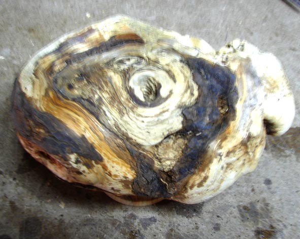

voici une mauvaise photo d'un morceau de bois , souche, champignon des gros arbre, ou racine, ou toutes autre chose.
son aspect ressemble à un caillou de forme quelconque
qui pourrait m'éclairer sur le nom exact de ce morceau.
la texture est tendre entremêlé de brindille qui partent dans tous les sens. Au tournage c'est très délicat la gouge plonge sans difficulté.

Bizarre ton bois Roger il ma l'air très échauffé.

Bonsoir, Roger.
On dirai un vieux bout de loupe de chataignier ?
On peut voir le dessous ? D'où l'a-tu sorti ?

Un champignon tout déséché ??

Roger cela pourrait etre ce que l'on appelle une (barbe de belle mère)
c'est une loupe avec plein de départ de branches.
pourrais tu nous mettre une photo du dessous.

pour la photo du dessous c'est trop tard.
mais c'était comme le dessus très tournanté.
d'aprés le voisin qui veut une coupe dans ce bout.
il a récupéré cela sur un gros chéne abattu depuis longtemps.
surement un champignon qui fait crever les arbres?
dans la journée je vous monterais cette mini coupe.

C'est le départ d'une branche qui a
été coupé et qui a cicatrisée
parfois il reste un trou que le
pic vert adore pour nicher
André

Bonjour Roger,
il s'agit d'un chancre fongique(causé par un champignon)
Cela rappelle une loupe, mais ça n'en a pas la densité, ni l'épaisseur.
J'en possède un assez gros, je n'ai pas encore osé le mettre sur le tour, il était bien fatigué, et doit risquer l'explosion...
