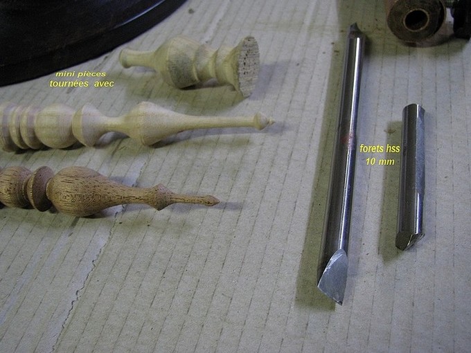

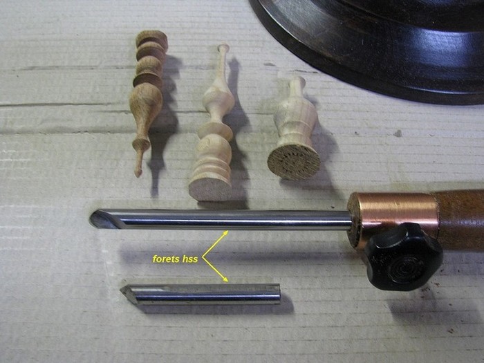

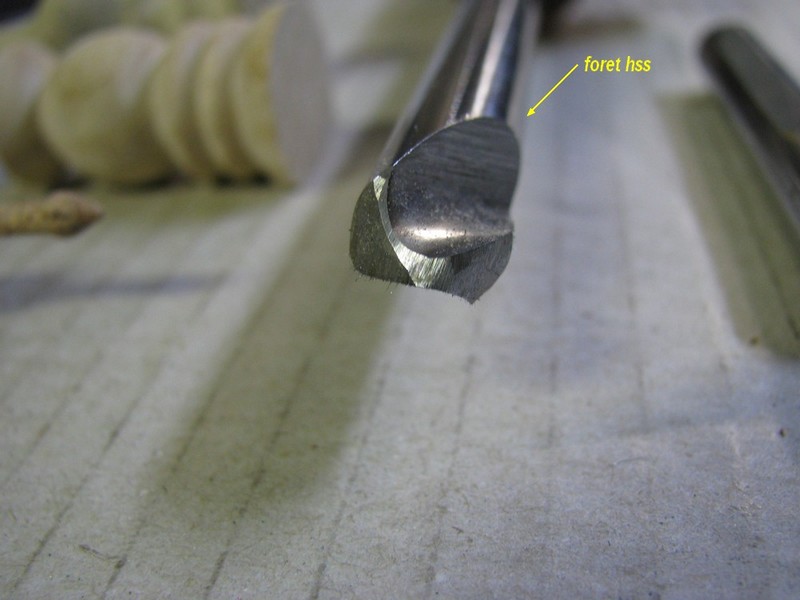

j'ai repris mes gouges mais doucement sur du petit,avec deux outils faits avec des forets à métaux usés en hss, un régal ,c'est fou ce que ça coupe !

Très très bonne idée alain, je n'y aurais jamais pensé.
Est-ce que je pourrais faire de même car je suis sur d'avoir des forêts qui trainent dans des fonds de tiroirs.

Merci à tous les amis ;) Tony du moment que je mets quelque chose sur le forum il n'y a aucun problèmes pour copier ,c'est fait exprès :) les forets utilisés m'ont été donnés par un tourneur métal, certainement un meilleur acier que certains forets vendus dans le commerce ... ;)
